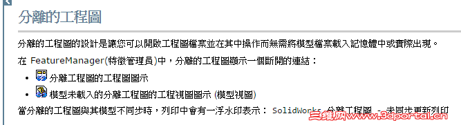

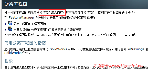

是这样的,每次同事之间相互传工程图都需要将模型一起传过去,; v0 c: i! y$ h: E! Z7 @: A5 ~
后来发现分离的工程图不需要模型可以直接打开,帮助文件如下图所示,但有一句话不理解:" B( X& k3 `, Z
按照帮助文件的意思就是当我们打开一个工程图时(不是分离工程图),2 N8 D& x* k' P: l, C+ J$ @
模型文件已经装入内存,请问这个装入内存怎么理解?装入内存后在SW软件里并没有打开啊/ m' h/ n: w) L0 k+ ?9 T

打开意味先读人内存,并在窗口看见。读入内存是将数从硬盘读入到内存作好打开的准备(因为所有要打开的数据必须先存到内存才能够被打开),但没有显示出来。
5 Y" |/ L! m$ z5 J5 X% `, H* I这如同吃饭,将饭装到碗里就是读入内存,但还不是吃饭,吃到口里吞下才是吃饭,也就是打开。
