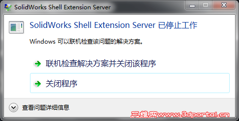

SolidWorks shell extension server 已停止工作.png    操作系统 win7 64位  sp1  SolidWorks是2015的。每刷新一次就会弹出三个这样的对话框,每次打开SolidWorks也会弹出三个 ,烦死了  不知道如何解决这问题 ,求大神帮忙

1 x3 e+ @  Q3 _, j4 q其实我想说没上面说的那么复杂,我的难题解决了,谢谢你的帮助     根源是三个由caxa转的cad图,把这三张图移到那哪出问题

# F' P! D" ~, x+ L其实我想说没上面说的那么复杂,我的难题解决了,谢谢你的帮助     根源是三个由caxa转的cad图,把这三张 ...
0 [7 @  x; c, M: e5 _5 SCAXA电子图板画二维图我以为比AutoCad简单方便,所以我也是用CAXA转CAD的方法,没出现你的那个情况,是不是你的那三个文件中了CAD病毒。我也出现过那恼人现象,但一般都是在升级或电脑全面杀毒后,我一般不理会它,过一段时间他自己会好。
