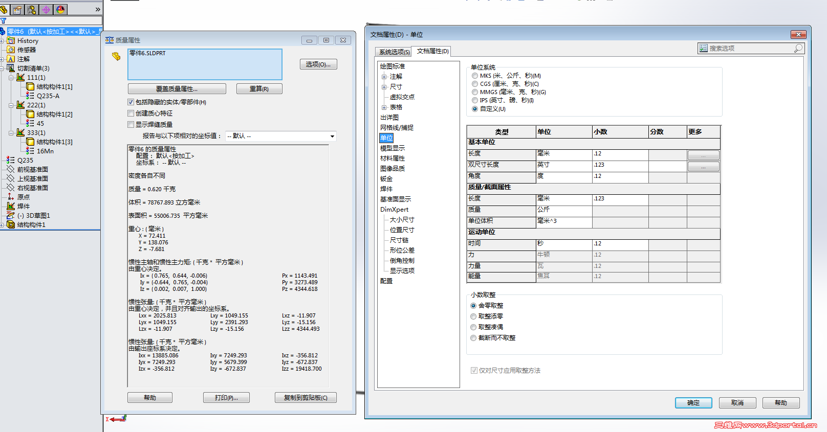

[已解决] 请教切割清单单位问题
发表于 2015-6-1 17:21:44 | 显示全部楼层 |阅读模式 来自: 中国四川绵阳
本帖最后由 eastking1111 于 2015-6-1 17:22 编辑 " Z, G7 u' ~1 z8 e" W
# Q; r. U+ A/ i6 A 焊接模型单位.png
3 P  `/ t1 P/ p3 b1 c! ~! h$ c首先我焊接模板单位肯定是Kg

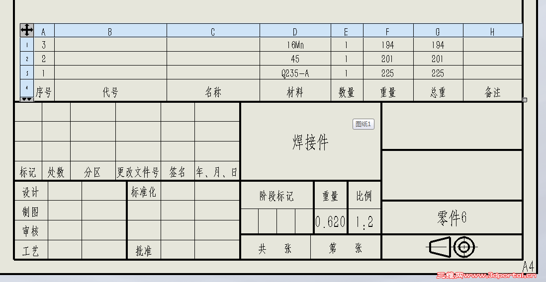

( _- V2 l! `$ u3 c% f为什么切割清单又显示的g?我应该设置哪儿?请教各位了!( B' l: f, P+ Y. l" t
版本是2015SP3
 楼主| 发表于 2015-6-1 17:30:29 | 显示全部楼层 来自: 中国四川绵阳
寂静天花板 发表于 2015-6-1 17:23 static/image/common/back.gif6 s5 R0 {$ o/ Y. q  E% q* g( x1 [
切割清单上哪个位置写着g这个单位
5 Q' T0 _( o+ J! Q& \
我是估计,因为按照g计算的话,总重刚好合适。
) X8 _6 x0 y1 Z, _4 e8 ?+ \也许我模板制作本身就有问题。
 楼主| 发表于 2015-6-1 17:46:17 | 显示全部楼层 来自: 中国四川绵阳
寂静天花板 发表于 2015-6-1 17:40 static/image/common/back.gif
+ @( ?" |( r. R% E  k5 X. N& v* `) u工程图的单位设置也必须是千克才行,如果设置成克,则工程图中的切割清单的单位就是克。
4 y" q8 A  x# v9 D6 A( w9 t% h
对了,感谢你的帮助,是我模板没弄对。
