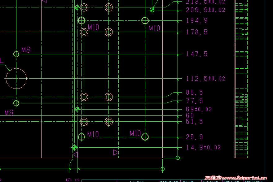

求教这个 标注是怎么标注出来的
发表于 2015-6-2 18:29:50 | 显示全部楼层 |阅读模式 来自: 中国北京
这个是别人发过来的图纸 就是搞不懂这个是咱们标注的
发表于 2015-6-2 22:22:42 | 显示全部楼层 来自: 中国湖北黄冈
座标标注法。
发表于 2015-6-2 22:38:24 | 显示全部楼层 来自: 中国安徽蚌埠
设零点,标点 坐标

坐标 标注法  我标不出来这种效果啊

发表于 2015-6-3 09:34:45 | 显示全部楼层 来自: 中国陕西西安
坐标标注。直线箭头是绘制的。

发表于 2015-6-3 21:04:33 | 显示全部楼层 来自: 中国广东佛山
在AutoCAD Mechanical中一个命令全部标出来,请看视频文件。

发表于 2015-6-3 21:26:15 | 显示全部楼层 来自: 中国广东佛山
搞了一张GIF的,上面的视频不用下载了。

 楼主| 发表于 2015-6-4 15:45:59 | 显示全部楼层 来自: 中国北京
我刚看到 你说用 AutoCAD Mechanical  标出来的
我去学习学习

发表于 2015-6-4 19:03:35 | 显示全部楼层 来自: 中国广东佛山
上帝情节 发表于 2015-6-4 15:45 static/image/common/back.gif
我去学习学习
以前都没用过
以前用的也是各种插件和外挂,07年接触了AutoCAD Mechanical以后其它的外挂和插件都没用了,从2010版之后除了软件大点和启动速度慢点,但用起来是非常好用的,当你定制好了模板,图框,标题栏和明细表样式之后,用起来就更顺手了。
