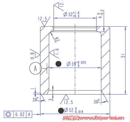

各位:
$ S6 V+ P% ^, A+ g; i- i# }      如图示,这个套管的加工工艺我们现在是这样排的:40Cr下料Φ60*60---粗钻孔到28--调质处理(硬度241~285)---车削(外圆、内孔一此装夹内车削,内孔直接到位,外圆留0.15mm量)----无心磨外圆到尺寸--结束。现在的问题是这个内孔很难车削到位,上下有0.015左右的锥度,本身又扁了0.01 很难控制尺寸。大家有没有好的加工方案来保证各个形位公差和尺寸精度,或者说车这个内孔的时候该怎么样消除这个锥度,谢谢!

1. 内孔端部没有退刀槽,不容易清根,锥度不好控制。是否可以多走一次精刀?6 }) @, ~$ s7 @
2. 外圆无心磨,同心度0.02怎么保证。/ y% a( y% ^$ ]' i* p' b5 t+ O
3. 可否2件背靠背(留切断长度)用万能外圆磨床分别精加工一端的内、外圆,再切断、车各自端面。但是内孔还是没有砂轮越程槽,孔端部尺寸也可能有锥度。

是不是装夹产生的,端面压紧试试。

大批量可以考虑锻打件,3 S6 z6 \7 }( w) Y* H
小批量可以材料双件下料,好装夹1 _+ C# y$ _4 I& E$ L
内孔精度可以通过精车挤光来达到

     批量大和小,解决问题的方法也不同。但你们的主要问题是“内孔很难车削到位”,这不是加工方案的问题,而是设备(主轴、刀架等)和刀具的影响,需要自己检测、解决。另外,Φ39+0.025孔的有效长度应该明确(这个有效长度影响加工方法选择)。由于没有位置公差要求,批量大、小的工艺方案都比较容易。如果批量较大,建议用Φ56x12(壁厚)的冷拔钢。如果有效长度合适,即使设备条件不好,也容易解决孔加工精度。

内孔R2处最好更改设计,改成退刀槽,这样加工工艺会合理些。

最好不要用无心磨,如果批量大的话,除了下料得考虑外,做外圆52+0.019^0,我觉得更侧重于内涨芯轴来做,这样才能更好的控制精度。装夹时间上也不会有很大的影响。

主要是思路有些东西书本上是没有的,你们如果是用数控车的话测量一下这个偏差是否稳定,如果稳定就按车锥度程序走

车制外圆留余量  ,  配做 一组 心轴 ,以内孔定位 磨外圆。保证同轴度、表面粗糙度要求。
