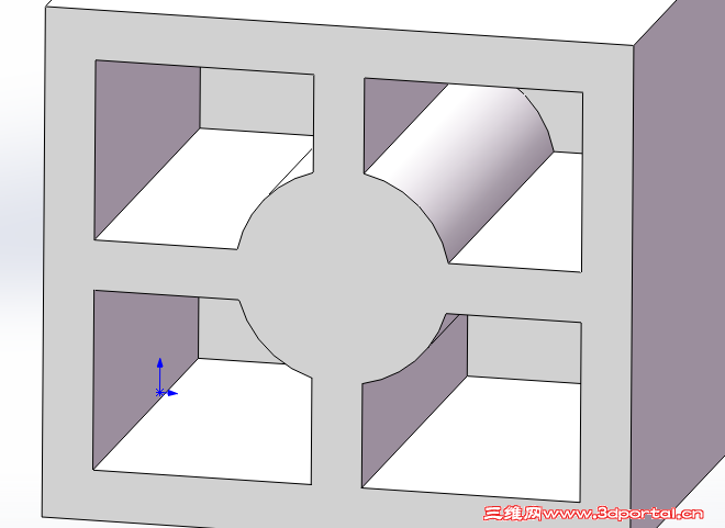

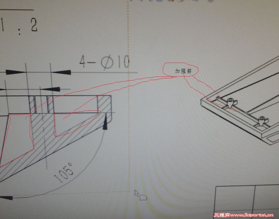

我的加强筋是通过拉伸的和切除做的,
3 f2 V( K4 C/ z* s5 N6 y' d在对立柱做剖视时,会对几个加强筋也剖视了,我想能否要图这样做2 a; e7 o/ F. w* G
我的图是转换成草图,手画的剖面线6 K6 G3 N9 i7 J% f# S0 J" p

发表于 2015-6-4 19:31:58 | 显示全部楼层 来自: 中国浙江温州
这个应该不可以吧,因为你用的是拉伸/切除,生成的实体和零件的其他部分同一属性,在转换成二维图剖面时系统不能区分筋特征

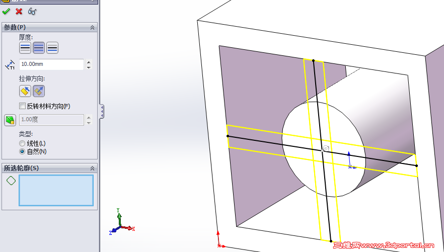

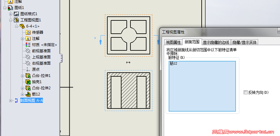

 楼主| 发表于 2015-6-4 21:22:26 | 显示全部楼层 来自: 中国安徽蚌埠
筋的草图建立在半空中( a# \- n  ~2 @0 n4 p
6-41.png 7 k, t9 C- W1 V% N% X9 Y
& p+ m# O0 M- p- V" _在剖视图里点击7 L# R( m% |6 L1 c
8 W' E0 b8 G! R- W0 k9 s1 a
发表于 2015-6-5 08:10:51 | 显示全部楼层 来自: 中国辽宁盘锦
这种塑料件,你应该使用筋特征去做,软件都是推荐的塑料件有专用的命令
