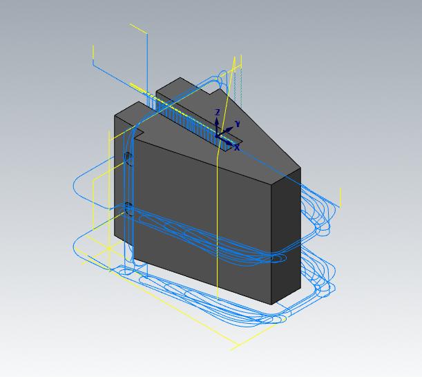

QQ图片20150605124759.jpg http://www.3dportal.cn/discuz/QQ图片20150605124759这个工件应该怎么加工最好?
发表于 2015-6-5 17:04:50 | 显示全部楼层 来自: 中国上海
本帖最后由 疯狂的铣叨 于 2015-6-5 17:06 编辑 . M5 h' U( F2 z
$ H; H! F9 O3 j0 G9 `( |0 a单件的话买个方料 线切割割出外形 再钻孔 完事 别忘了用MASTERCAM的线切割编程

发表于 2015-6-5 22:30:21 | 显示全部楼层 来自: 中国福建泉州
批量用型材就可以
发表于 2015-6-5 22:56:49 | 显示全部楼层 来自: 中国安徽蚌埠
10个两丝的公差满高的,铁件估计只有线切割等手段了9 g% ?7 A7 [3 H: E+ J- Q0 r  x( u
铜件可以锯片铣,然后抛光,电镀

0 g0 b; D( v' q2 X$ j4 C, b4 Z先钻孔,再线切割比较好,可以减少变形。

1、单件的话线切割。
; P, v: v( W# L% a& E2、批量的话开模型材回来再用加工中心加工!
发表于 2015-6-6 17:05:57 | 显示全部楼层 来自: 中国山东青岛
单件线切割,批量精密铸造后NC加工。

三面刃锯的话,0.02的公差可能难以保证啊

这是我给的方法,可以参考一下工艺
刀路分析文件.rar
