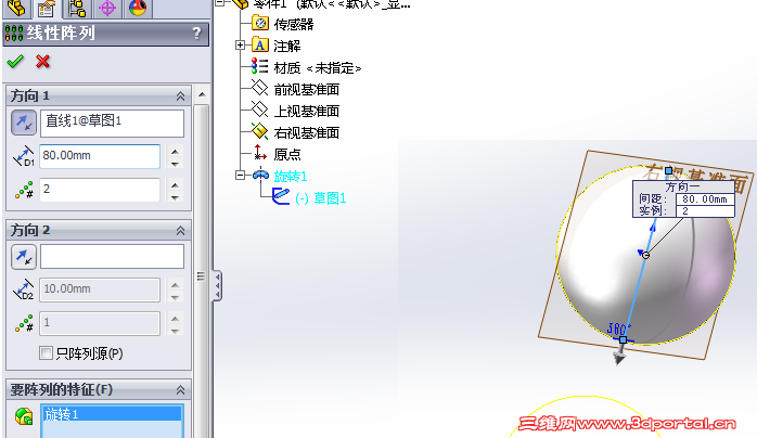

4 }, k- N7 C5 z3 V# ~1.单独的进行球体的线性阵列时,是不是必须要画辅助线才能选择阵列方向4 R0 t' |; u% s2 T

本帖最后由 jinqin11 于 2015-6-5 22:16 编辑 4 `1 Z$ ]$ o# H! q) x& P" O4 S3 F
# S& _, R9 G6 |. \  M1.能选择到球形的旋转轴+ W2 q/ y3 U5 c" d  V$ ^& s2 T
0605.png 5 E# x  Z7 N: ]+ Y8 f5 z" P

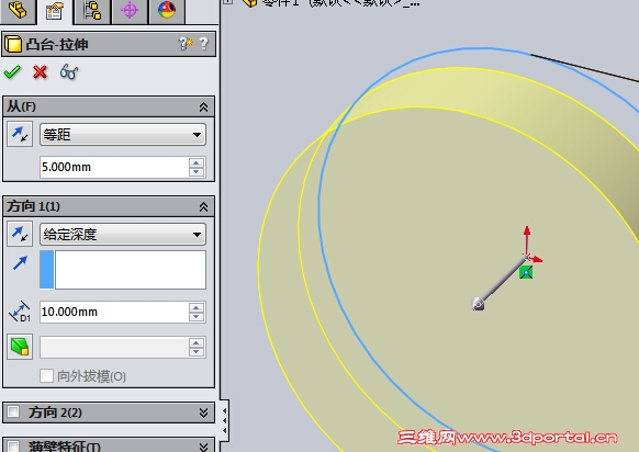

2.SW能不能实现单向的“距离-距离”的拉伸/切除
5 ~9 c7 s) ]: [' X2 k7 U5 a/ h+ r
不知道是不是下图的意思?
' i# _+ j" L6 N/ _' T4 ~! }0 ?( V. p  V' E! k7 b
; u, k9 Y9 ?4 |$ S% u! S8 Z6 e) b5 m8 `

 楼主| 发表于 2015-6-7 19:05:37 | 显示全部楼层 来自: 中国浙江温州
gmdgm 发表于 2015-6-6 08:47 static/image/common/back.gif
! U2 U: D* r' G8 u! D3 V8 M- M$ p2.SW能不能实现单向的“距离-距离”的拉伸/切除6 R1 v! \; h* x1 ~  x0 I' {2 J; D& \1 C
: r% g. B, _0 W9 K. \& `" f% Y
不知道是不是下图的意思?
9 @8 Y! P5 `8 J- F2 Y9 C
是这种情况,谢啦
 楼主| 发表于 2015-6-7 19:08:07 | 显示全部楼层 来自: 中国浙江温州
jinqin11 发表于 2015-6-5 22:14 static/image/common/back.gif  @9 f% L  z( t) o# E8 ?9 |5 U
1.能选择到球形的旋转轴

受力分析我暂时也是采用的你说的方法,阵列如果要两个方向,甚至是空间阵列呢
