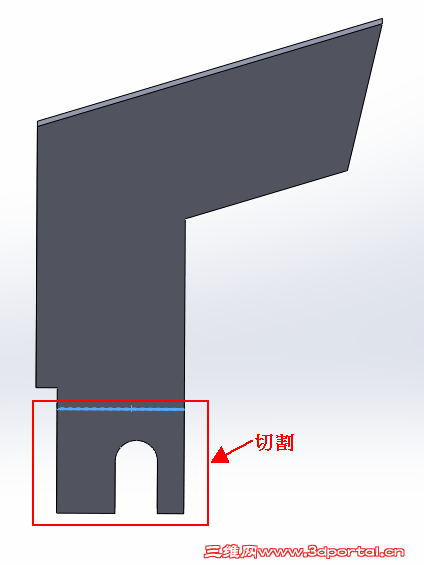

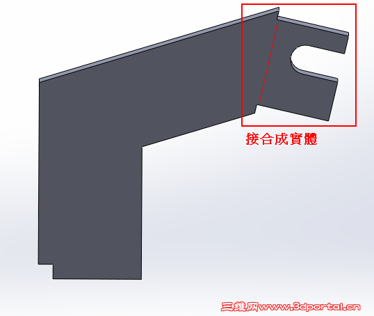

他網看到的基礎實例之簡單練習3 A$ k( l6 U" \+ `% \- A/ ]9 o
如圖所示圖1轉成圖2,如何作圖較簡易快捷.

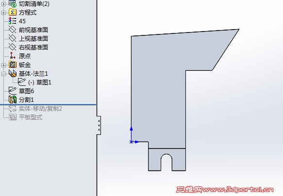

发表于 2015-6-6 13:19:07 | 显示全部楼层 来自: 中国江苏镇江
练习一下,但是贴合的不是很好,主要是角度无法选取# J$ N) `: w2 i1 _& i* i3 U4 A

发表于 2015-6-6 14:25:07 | 显示全部楼层 来自: 中国江苏镇江
ryouss 发表于 2015-6-6 13:54 static/image/common/back.gif
8 w: l  v* [4 Q: ?# K6 }0 p謝謝參與,把相關的某個主動尺寸轉換成從動尺寸,應該就可以複製角度(讓角度成主動尺寸)
' h$ }9 `0 _3 R

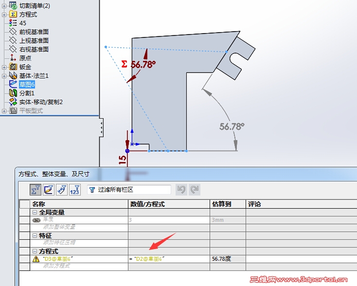

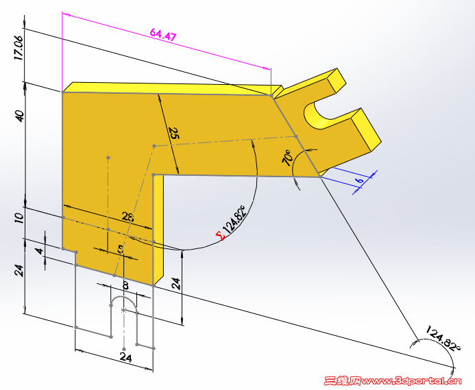

梁老师请看,有2点不明白,一个是为什么方程式会报错呢?
- g9 Y3 L, Z% T/ d" G% ]( ^- d还有就是旋转的角度我是自己手动输的。
  F/ a+ g# n- p6 i QQ截图20150606141901.jpg
5 D' R7 \) s8 m3 W/ Q' @7 Z5 N
 楼主| 发表于 2015-6-6 14:47:35 | 显示全部楼层 来自: 中国台湾
: A6 i$ b( s5 Z6 V  J4 J
抒怀新 发表于 2015-6-6 14:25 static/image/common/back.gif
& k' p7 u. ^6 u$ f; q梁老师请看,有2点不明白,一个是为什么方程式会报错呢?
$ V# x& q% `! i6 k4 b还有就是旋转的角度我是自己手动输的。
) B7 T& o& s+ }, O! S
當然要報錯,因是從動尺寸,從動尺寸不報錯也行,只要從 工具-->選項-->錯誤警告  解除就是,
/ O8 o# r! ]5 m- `, q所以重點不是 報不報錯 的問題,是要複製角度的問題.5 i# @- T# U* V  F: H- c% M
; b0 @3 f9 i$ v( f* c; X

ryouss 发表于 2015-6-6 14:47 static/image/common/back.gif; }' R, N* ]2 R4 y5 O
+ N3 i: @( c! R  P% G8 A' @' C+ y所以重點不是  ...
- b9 v# j: r6 [3 Z* s( D
梁老师所言极是,即使报错但不影响,( ?" o1 V! g# B/ q' Y
重点是角度无法正确选取,届时请梁老师指导!

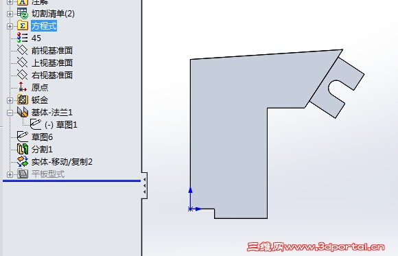

 楼主| 发表于 2015-6-7 09:13:16 | 显示全部楼层 来自: 中国台湾
作法同 抒怀新大大,如下參考4 M7 b+ z  P. x2 I5 ]0 s3 G# J& y8 i
$ H4 @+ A) p; M. S& I5 u; ?6 b0 W6 X
0 b  P4 Q, \0 p: X: s

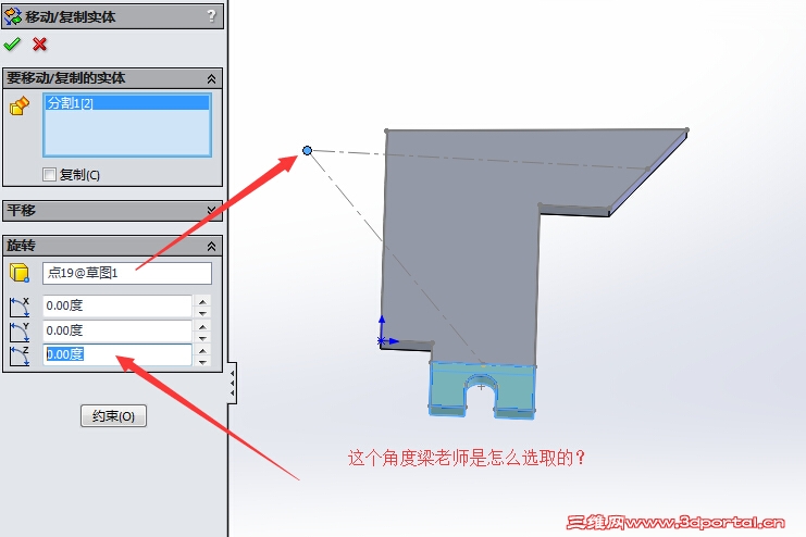

发表于 2015-6-8 07:58:39 | 显示全部楼层 来自: 中国江苏镇江
ryouss 发表于 2015-6-7 09:13 static/image/common/back.gif
. q$ `/ A' d* J/ o作法同 抒怀新大大,如下參考
$ I; b7 J* K- W3 T. |: P. ^1 A
梁老师,小弟的做法也是懵的,但是那个移动复制实体旋转的角度,请问梁老师是如何选择的?
 楼主| 发表于 2015-6-8 09:26:00 | 显示全部楼层 来自: 中国台湾
" f7 Q3 ]9 E; O8 w+ X2 L+ R9 J" z
抒怀新 发表于 2015-6-8 07:58 static/image/common/back.gif

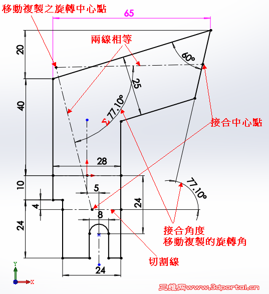

% u; f2 ~' F( L  \- _梁老师,小弟的做法也是懵的,但是那个移动复制实体旋转的角度,请问梁老师是如何选择的?
8 l8 p" k& y/ T1 ~選取切割線及要接合的線,不就是接合角度?! p5 _4 e  s3 N* i/ I: F
& A. J* K1 E3 T9 Q; f" X5 u
发表于 2015-6-8 09:38:29 | 显示全部楼层 来自: 中国江苏镇江
本帖最后由 抒怀新 于 2015-6-8 09:43 编辑 # ^% j4 T, m0 X; Z
ryouss 发表于 2015-6-8 09:26 static/image/common/back.gif- r% j; Z' q- T  `) U
3 W/ ]1 ]) b# F9 K# l7 R( l

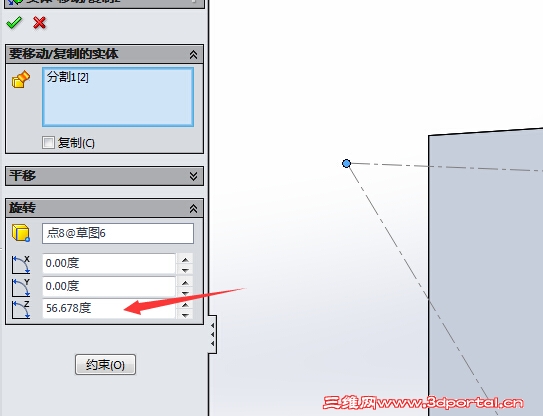

梁老师,这个题的思路我就是想分割+移动复制中的旋转,+ x' a0 N' J) [" w( l3 q) i6 V: J5 n
就是最后那步旋转的角度一直是个瓶颈:(我是直接手动输的)7 o3 {: @2 I4 z! z7 `+ f
123.jpg : b$ i3 H) O/ n/ k7 T/ g
发表于 2015-6-8 12:33:14 | 显示全部楼层 来自: 中国浙江杭州
学习了,谢谢

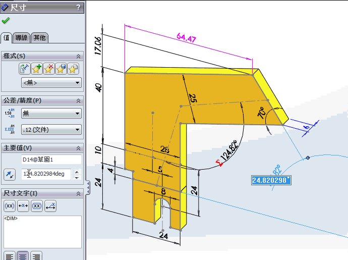

 楼主| 发表于 2015-6-8 14:20:21 | 显示全部楼层 来自: 中国台湾
抒怀新 发表于 2015-6-8 09:38 static/image/common/back.gif3 I' X& o3 b! @: ~
梁老师,这个题的思路我就是想分割+移动复制中的旋转,- P9 g3 z5 c( T$ g8 N
就是最后那步旋转的角度一直是个瓶颈:(我是直接 ...
; `% I! s$ w& j1 a  u1 Y' M. O
如下參考
, N( i. P6 z" }5 H
