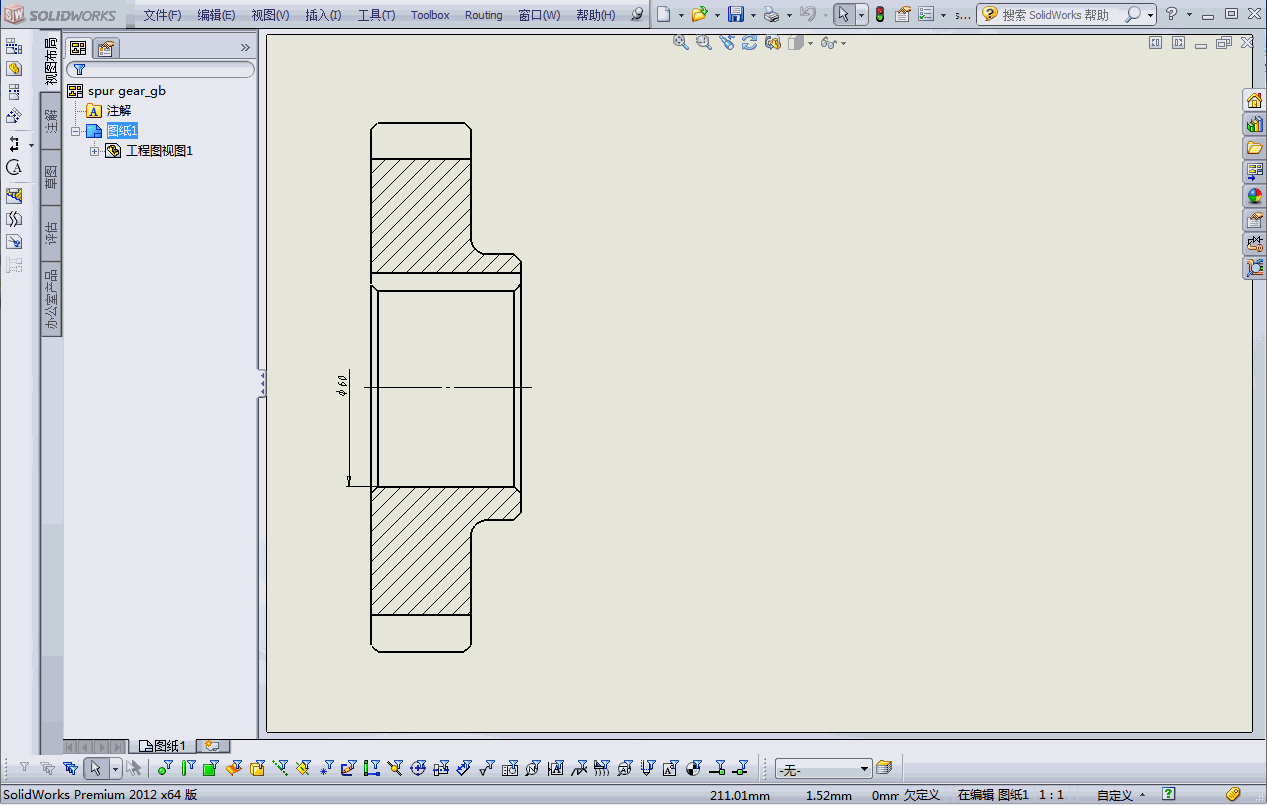

u=3608995605,323500726&fm=21&gp=0.jpg ,如图不想手画,怎么能快速生成右侧的图呢1 [% r7 {! @- `4 M

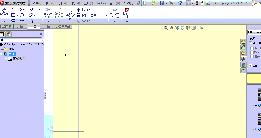

发表于 2015-6-8 22:11:28 | 显示全部楼层 来自: 中国安徽蚌埠
2012,局部视图的框是在的,高版本可以去掉% G( n4 x( ?/ T6 t5 g! K- n/ b
也可以,转换实体引用,复制移动出来

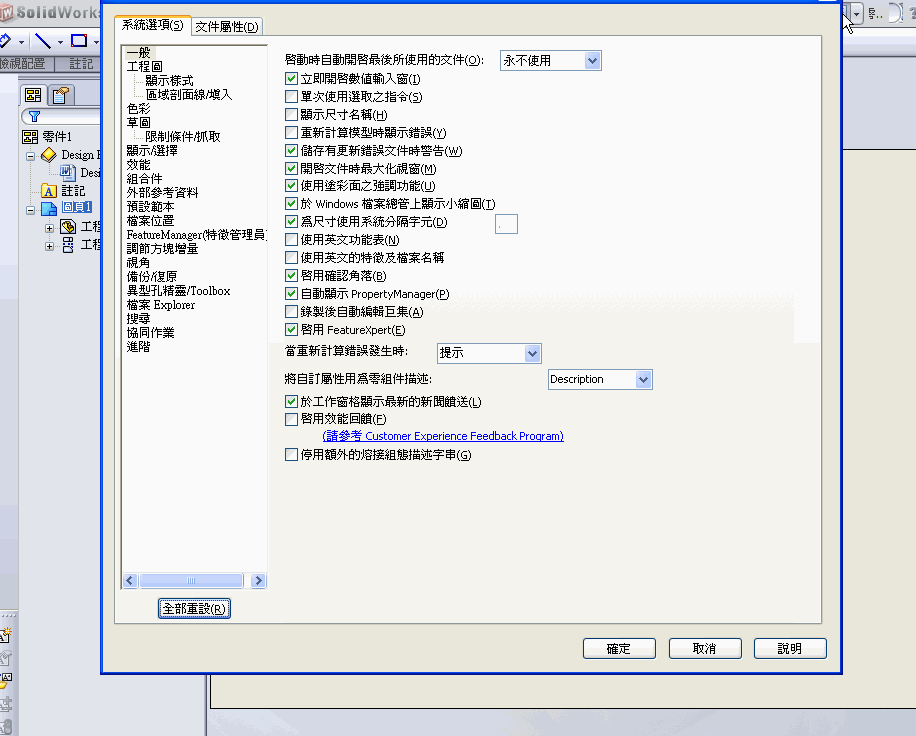

如果常用建議這樣設定
: x& M2 p1 N9 S" R% b 001.gif 3 F; B) @: ^' N  j

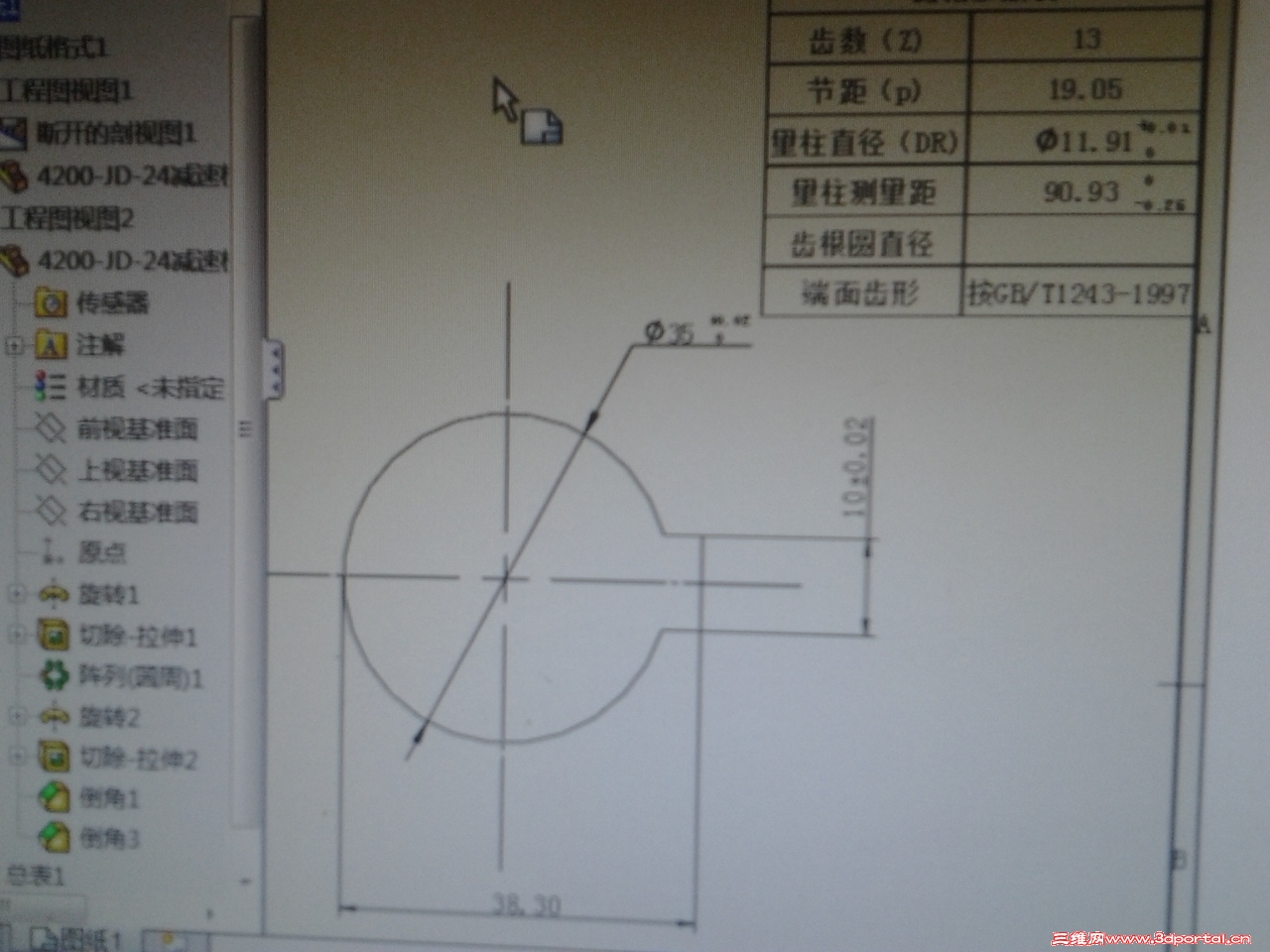

我是使用7楼+4楼的方式。
  e8 P  M6 O/ w, M7 A9 K0 }关联性必须保留,否则手绘得了,呵呵。

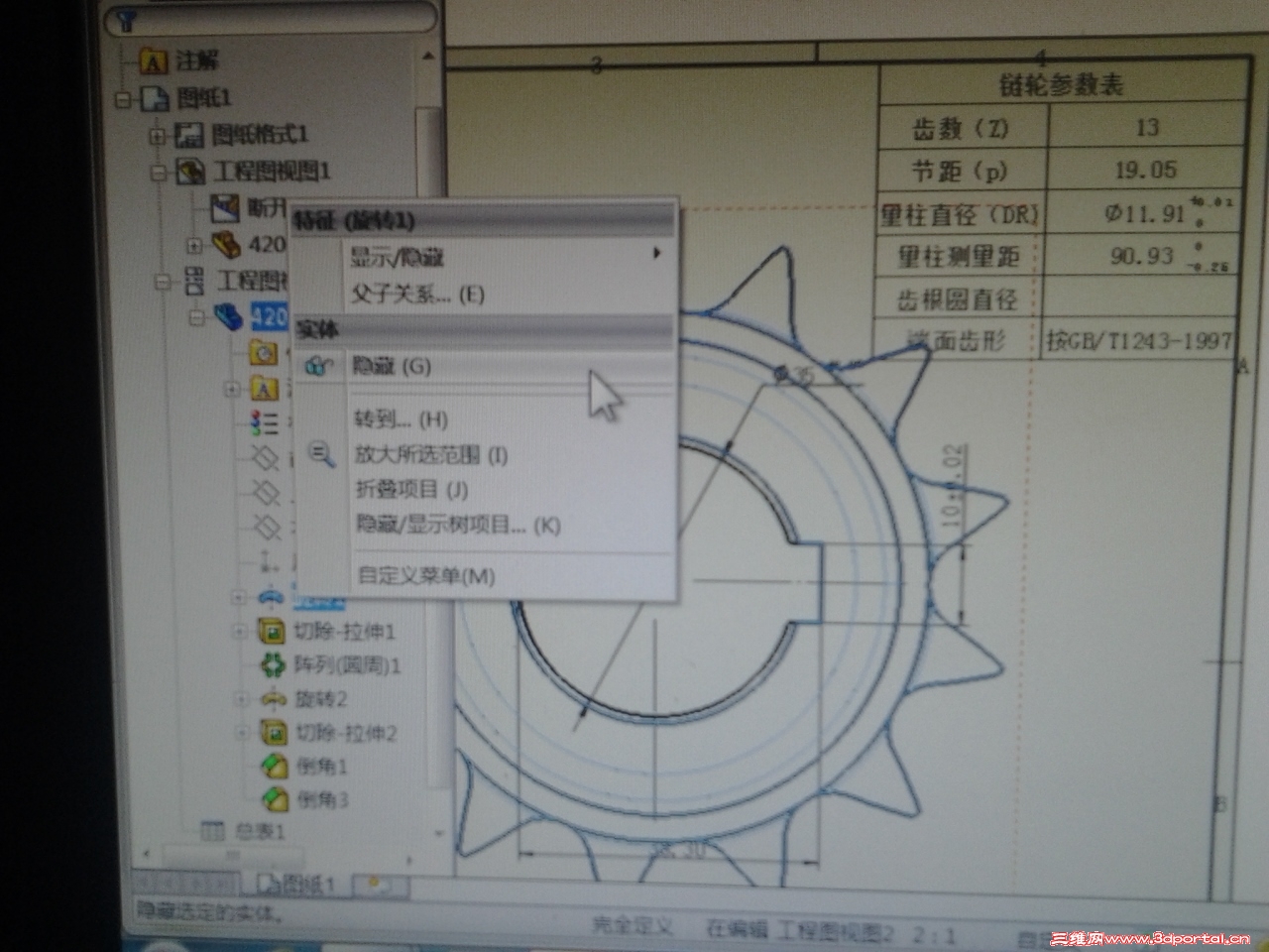

发表于 2015-6-16 09:04:23 | 显示全部楼层 来自: 中国陕西西安
生成右视图后,把多余的线隐藏掉,可保持和原来的关联性。

不知道这样的方法是否符合楼主的意愿。
: G2 p6 ~  e. h& Q$ X 001.gif

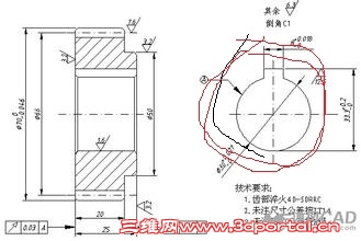

发表于 2015-6-16 14:18:33 | 显示全部楼层 来自: 中国四川攀枝花
寂静天花板 发表于 2015-6-16 12:10 static/image/common/back.gif
+ ]" E" ]* m+ \5 ^齿轮链轮这么出图是不合适的,其它的有毂槽的轴类零件可以这样出图
( a0 L8 x. p- V% ^- R8 C1 g我也觉得这样出图不适合。
# h7 I/ e- E! [这里只是按楼主的意愿演示一下操作方法。
