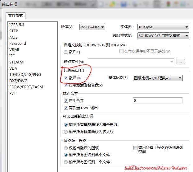

SW转出的DXF和DWG文件,打开后,工件的尺寸正确无误,但是经过复制粘贴到另外一个DWG文件后,工件的尺却变回SW工程图时的尺寸比例;例如工程图时工件长是100mm,比例是1:2,转出后打开工件尺寸是100mm,但是再把这个工件复制到另外一个DWG文件后,工件尺寸却变成了50mm,也就是SW工程图时的比例,这是怎么回事??  T# e2 \3 H1 u3 N, ]

输出时激活1:1比例

 楼主| 发表于 2015-6-9 08:40:13 | 显示全部楼层 来自: 中国广东佛山
木_棉 发表于 2015-6-6 17:30 static/image/common/back.gif
( g9 R+ p, J: ^2 j# k输出时激活1:1比例
) L+ e7 y, a; S, l感谢木_棉,问题解决了
 楼主| 发表于 2015-6-9 08:41:13 | 显示全部楼层 来自: 中国广东佛山
寂静天花板 发表于 2015-6-6 18:05 static/image/common/back.gif
& j! @4 u+ c- _$ y( h) S因为此时DXF图形中的实际尺寸就是50mm,而标注尺寸的比例变成了1:2,显示出来的是100mm,如果你使用测量距 ...
8 g* k# f# `5 t7 d; c受教了
