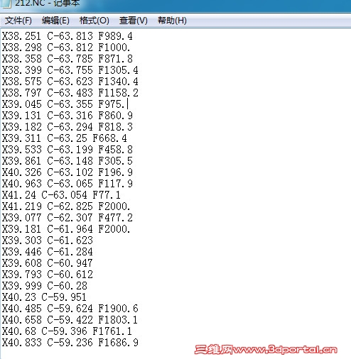

[求助] MASTERCAMX8多轴和车床C轴 动态F后置处理要怎么取消呢,加工的时候一会快一会慢
发表于 2015-6-8 13:15:56 | 显示全部楼层 |阅读模式 来自: 中国江苏苏州
本帖最后由 liangliangnihao 于 2015-6-8 13:25 编辑 % u9 O8 p" R2 F2 D# C- r
% w' D7 M& `2 m3 @# w9 y) t0 \MASTERCAMX8多轴和车床C轴 动态F后置处理要怎么取消呢,加工的时候一会快一会慢   默认后处理,控制器改成每分钟进给还是一样  程序里要怎么设置     论坛上找了一中午都是说改控制器,但是控制器改了没用呀  & D% t6 i0 x3 O

改后处理那个公式试试  frdeg = abs(cdelta/cldelta) * abs(fr_pos$ * (360/circum))  改成  frdeg = fr_pos$

改后处理那个公式试试  frdeg = abs(cdelta/cldelta) * abs(fr_pos$ * (360/circum))  改成  frdeg = fr_po ...
