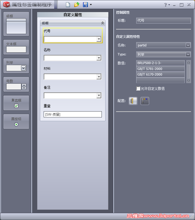

发表于 2015-6-10 16:30:23 | 显示全部楼层 来自: 中国湖南益阳
1. 放在一个装配体内,在装配工程图明细表里通过复制粘贴改。
. y# O! w8 \6 e! Z4 `2. 用属性编辑器,通过复制粘贴改。
 楼主| 发表于 2015-6-11 11:42:05 | 显示全部楼层 来自: 中国浙江杭州
xftqb 发表于 2015-6-10 16:30 static/image/common/back.gif3 S3 d0 J- i3 y4 d9 c
1. 放在一个装配体内,在装配工程图明细表里通过复制粘贴改。  Z9 O, V% U. I% G
2. 用属性编辑器,通过复制粘贴改。
5 B6 M! Q% C( F2 e
属性编辑器只能改模板吧

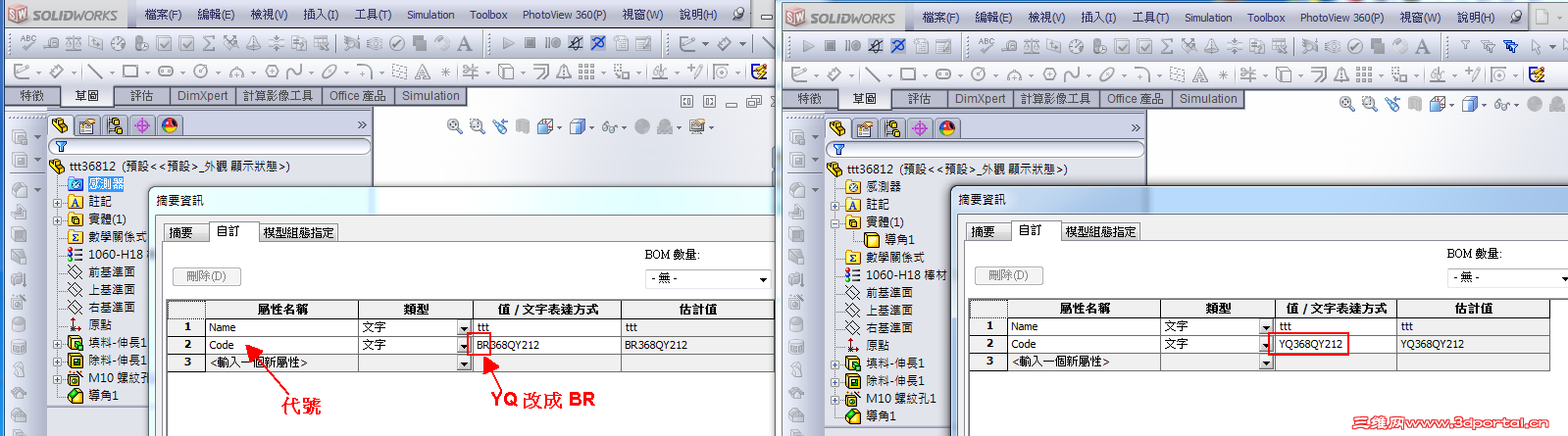

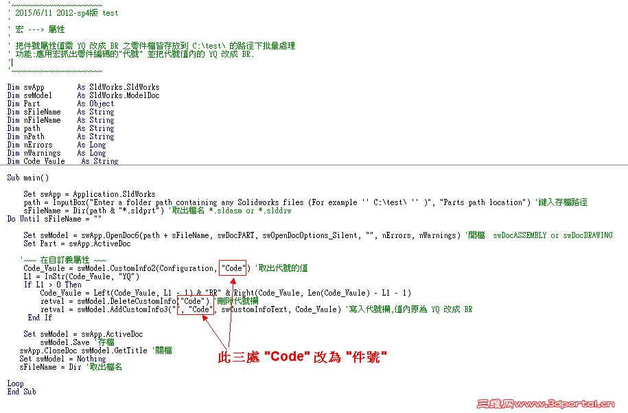

建議用宏處理
7 Q$ V( Y" g. G
* v2 [( S' r+ r& M5 t8 S 1.png " W* b7 L: e8 g" b
+ G+ D' `, M+ C# |, s
2 [6 I) g3 o6 z+ V$ u8 z. W) |% ^ 2.png # g# |& O0 V; ?  N! `1 p
. a/ _& e2 X1 \
宏_零件屬性.zip (12.33 KB, 下载次数: 141)
阿帕奇 + 3

发表于 2015-6-11 15:17:47 | 显示全部楼层 来自: 中国台湾
如8#  要把宏3處的 "Code" 改成 "件號" 中文
' V' w$ Q# T6 e  k$ o5 ]) i* w: d- L: E$ z" G0 d$ ~
另可否傳個零件檔讓我測試看看
; d) P+ T+ F2 S" s0 f; R; l6 M2 h9 x! o& P

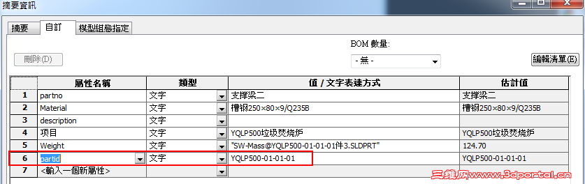

文件在15L   我看了自定义属性中是“partid”  所以把“code” 改成了partid  而自定义属性栏中的显示是“代号”
发表于 2015-6-11 17:53:27 | 显示全部楼层 来自: 中国台湾
如下依據15#零件的屬性表,若是要更改 partid 欄之值,! D: O1 M! m; X% W5 P& ]- \
就要把 8# 三處 Code 改為 partid
9 Y- w% c0 w% ~/ o* Y! _( j0 n3 l1 |3 h% S$ K
发表于 2015-6-11 20:40:06 | 显示全部楼层 来自: 中国湖南益阳
小阿辉 发表于 2015-6-11 11:42 static/image/common/back.gif
5 F( J" k* U+ U属性编辑器只能改模板吧
; q5 v- u: ?; S, y4 Z
是用属性编辑器改好的模板来改。

发表于 2015-6-12 20:43:49 | 显示全部楼层 来自: 中国台湾台南市
小阿辉 发表于 2015-6-12 10:20 static/image/common/back.gif, B9 E9 g' \! y+ t
依然是无法实现啊 是否是语句出错了
: O: `' [$ s- }2 u; B5 @如下測試正常
& L) ^$ ?6 E, h; `, o5 M
8 P6 X, ]: l/ Y. C9 C GG1.gif

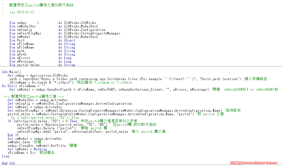

參考如下,把附檔存到 c:\test\ 之下 測試,
9 a6 @2 ]& Z) F& j1 T1 e9 W$ L功能:在批量零件配置特定屬性之 partid 欄值的 YQ 字串取代為 BR
/ o: m- D# ?9 U! I SWP.png 2 u3 k: ?$ K/ J. p
' j7 F# @0 w# Y1 ]" Q8 ~8 j
test.rar (264.21 KB, 下载次数: 53)

梁大,测试您这个宏是SW2015做的,我的电脑装的SW2012,不能测试。. W: m4 Q3 N8 N! }; ~% y
谢谢您的回复。
发表于 2015-6-13 13:25:56 | 显示全部楼层 来自: 中国台湾台南市
NC@jiang@nan 发表于 2015-6-13 12:18 static/image/common/back.gif2 e, o, c# ~) w) g; d1 S
梁大,测试您这个宏是SW2015做的,我的电脑装的SW2012,不能测试。" M. o. S3 H! @, R$ ^3 Z1 \% M: l
谢谢您的回复。
) j5 Z7 t  u, z" |' ]在2012測試的! e$ e# ]6 z7 \* E9 T# A( h4 ^

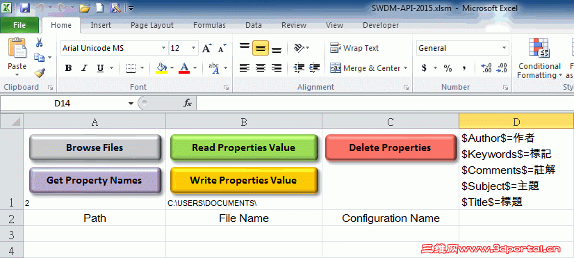

发表于 2015-6-13 15:31:01 | 显示全部楼层 来自: 中国香港
神人 gt.adan 的法器可能对楼主有帮助。# e4 l: L* @( K+ y% ~
2014-11-7 下午 02-52-38.gif 8 ]& m3 X' b- g+ [/ D$ F* }; A
SWDM-API-2015.rar (30.08 KB, 下载次数: 185)
