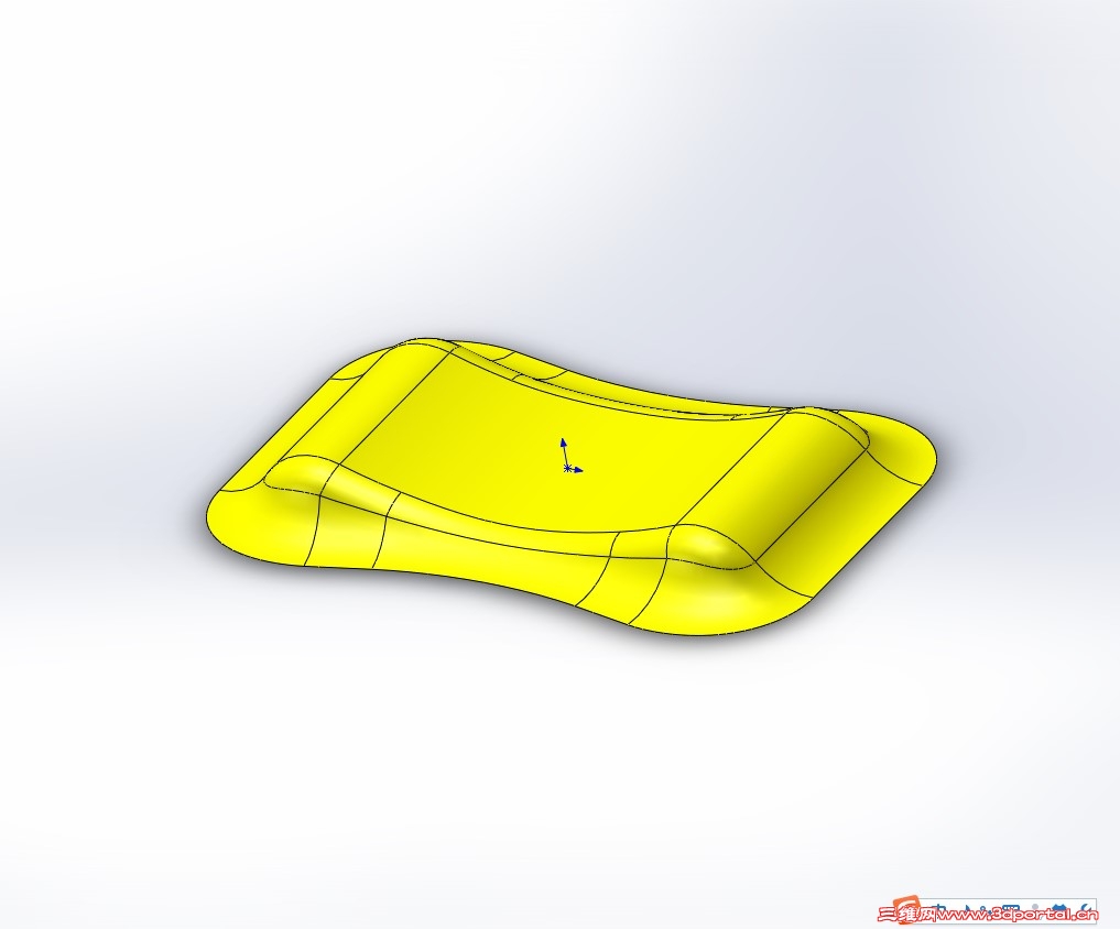

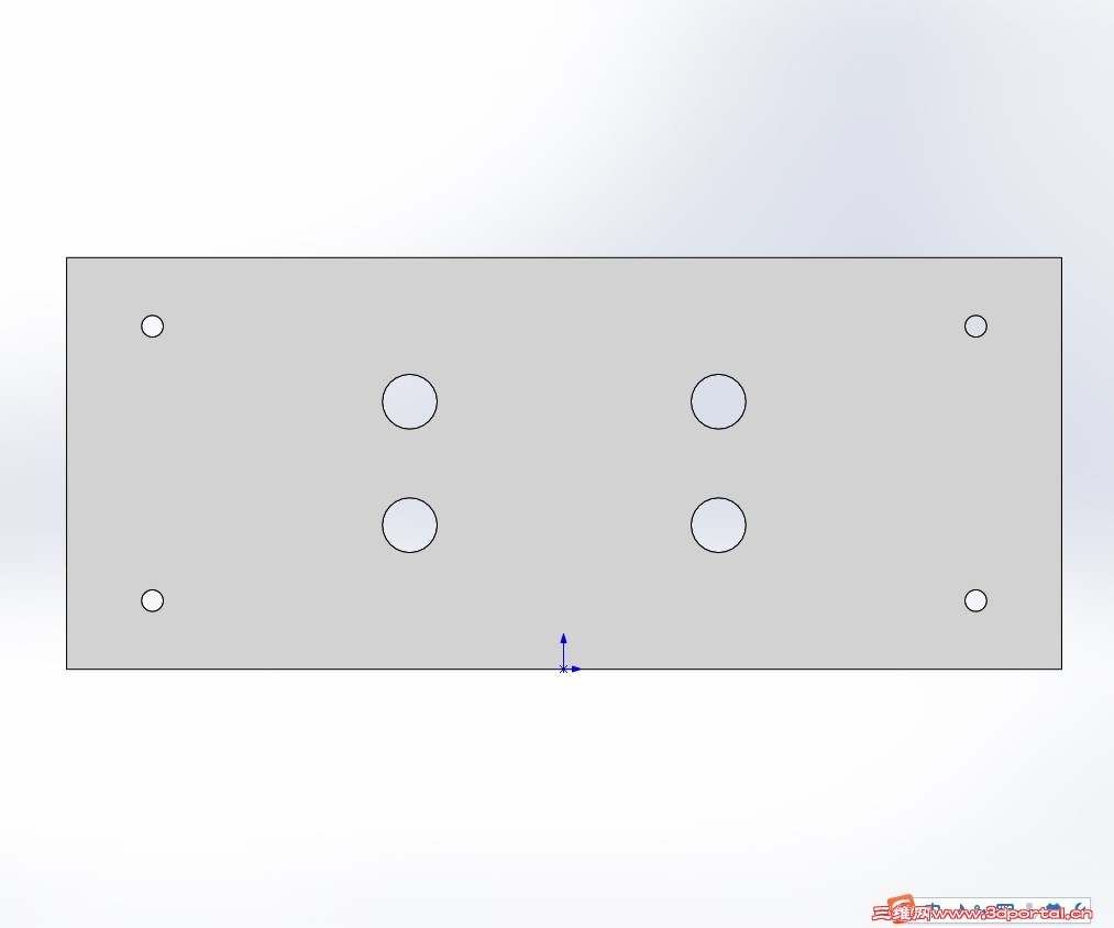

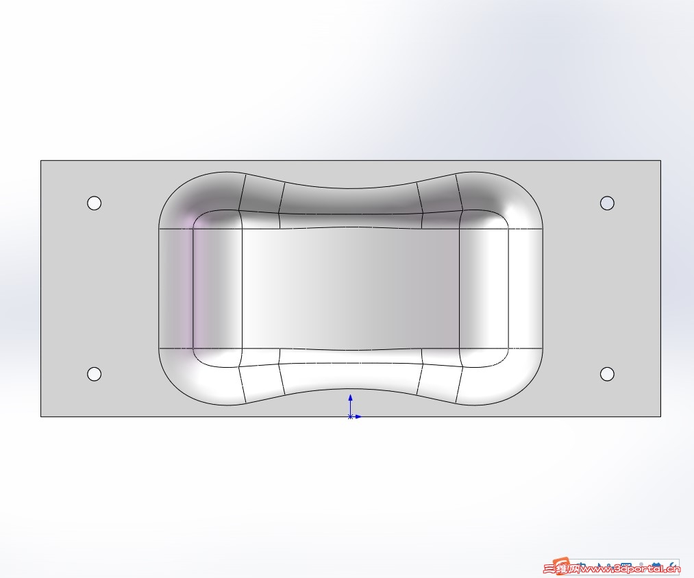

以前都没用过钣金功能,这次公司刚好要做一款底座的钣金件,中间凹压部分有4个焊接用的孔,我是先在钣金件上画好孔,然后用成形工具来做,但是用完之后发现中间的孔不见了。4 e$ \+ R/ r2 N! N
- S$ }; ^5 b6 x& j1 H
不知是成形工具的终止面设置问题呢,还是冲压的程序问题呢,我的想法是先冲孔,再成形,请高手帮忙看看到底问题出在哪里?

原始底板
原始底板
成形后的底板
成形后的底板
成形工具
成形工具

要么增加切除孔特征,要么做成型工具时把孔位做出来!!!不知对不对!!!

非常感谢大家,我本来的想法是,成形工具相当于一个冲模,在平板上印个印子出来,所以孔还是应该保留的。有同事用proe做了一下,孔还是在的,而且会造成孔被拉伸的现象。
