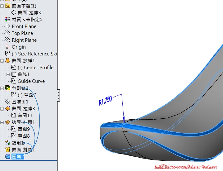

权限不够啊,不能上图,不能上压缩包!具体 是官方的高级曲面教程中的把手教程。怎么曲面分割后,再放样,边角的曲面边线总是有点棱角?没有分割前倒是比较光滑。分割后,再放样曲面,无法进行曲面圆角,求助高人指点,谢谢。

求助指点。2015SP3版本。用边界曲面做也不行。

发表于 2015-6-9 12:37:02 | 显示全部楼层 来自: 中国台湾
教程上又是R多少 貼個圖吧
 楼主| 发表于 2015-6-9 14:29:19 来自手机 | 显示全部楼层 来自: 中国安徽马鞍山
hidingman 发表于 2015-6-9 12:37
. k: _& \" L% y; q教程上又是R多少 貼個圖吧
  p& C3 l# t; m$ ^* U& z' SR=1.75mm。
发表于 2015-6-10 08:30:50 | 显示全部楼层 来自: 中国广东东莞
缝合后可以圆角。
发表于 2015-6-10 12:40:46 | 显示全部楼层 来自: 中国台湾
不知是否合你要求的
