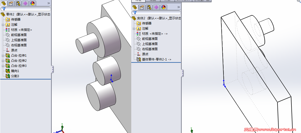

已经有左侧盖板A,要做个右侧盖板B,两件对中是左右对称的。
& ~4 i' o8 R& P- j% D我新建个新装配图,然后选择镜像,……选择好选项,点击确定出现,零件B,保存。然后删除装配体。$ U; c$ \3 u. ~* f3 h
感觉有点浪费时间,想问下有直接生成完全相反的镜像体?

寂静天花板 发表于 2015-6-8 22:11 static/image/common/back.gif8 X8 _( m& y. t1 W
有啊,你打开零件文件,在插入菜单中找到镜像零件命令,选个基准面作镜像面
* a& _; @; g1 l/ \) R7 |' B1 l
新建文件,镜像的命令是灰色的,点不动, z, H" U7 u/ z
这样算不算也可以

镜像实体后删除原来的
发表于 2015-7-13 16:05:39 | 显示全部楼层 来自: 中国福建厦门
好像2015才有删除原来的物征功能
7 `% G1 q7 }9 \; V, B有啊,你打开零件文件,在插入菜单中找到镜像零件命令,选个基准面作镜像面
0 |5 X2 D- ^0 f% L5 ^! |; }: b0 P对不起,老大,我现在才明白你的意思
