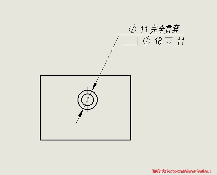

solidworks为何不能自动识别孔尺寸特征??就是比如牙孔或者沉孔大小深度在标注的时候都会自动显示出来的意思。

是这样的吗?
发表于 2015-6-10 12:03:00 | 显示全部楼层 来自: 中国山东威海
满足两个条件时刻可以自动标注的,一是模型特征是的孔是采用“异形孔向导”特征建立的,二是工程图标注尺寸时选择“孔标注”
