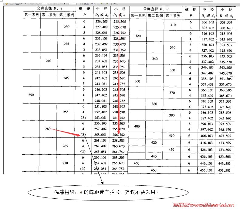

发表于 2015-6-9 19:37:40 | 显示全部楼层 来自: 中国广东东莞
请看图,3的螺距带括号,不建议您采用

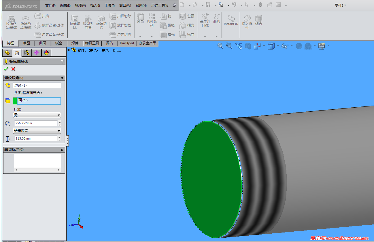

发表于 2015-6-10 10:29:44 | 显示全部楼层 来自: 中国江苏无锡
画个三角截面。螺旋扫描切除吧。
