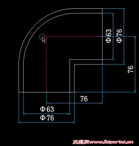

发表于 2015-6-11 09:18:31 | 显示全部楼层 |阅读模式 来自: 中国河北廊坊
Snap20.jpg 要有源文件,谢谢

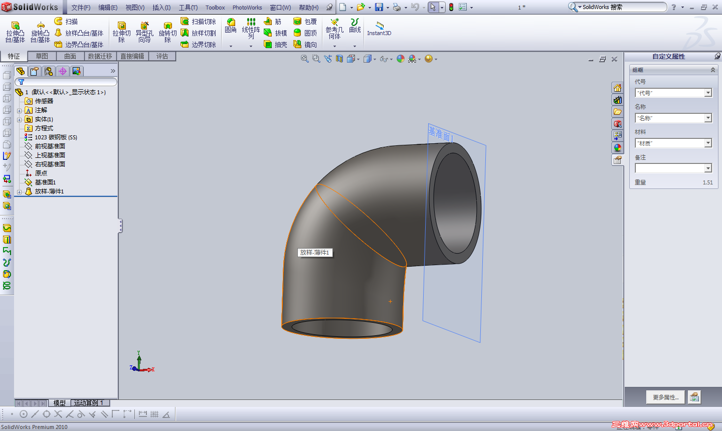

放样,两个圆,两条边线
发表于 2015-6-11 11:06:17 | 显示全部楼层 来自: 中国广西南宁
用三维软件画,在转工程图;有标件更简单了

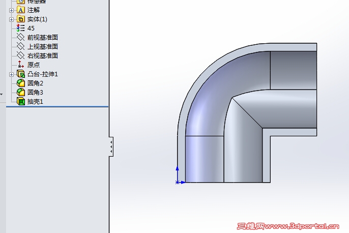

发表于 2015-6-11 11:18:44 | 显示全部楼层 来自: 中国江苏镇江
QQ截图20150611111450.jpg   Y9 O: [3 Z3 x# r( N
发表于 2015-6-11 12:31:37 | 显示全部楼层 来自: 中国澳门
畫兩個圓,沿彎頭中心線掃描

不知道符合要求不
1.rar
208.06 KB, 下载次数: 19
阿帕奇 + 3
 楼主| 发表于 2015-6-11 13:14:05 | 显示全部楼层 来自: 中国河北廊坊
小阿辉 发表于 2015-6-11 13:06 static/image/common/back.gif
; I+ T6 N. [% M3 t8 l不知道符合要求不
# v# U, Y; P% i3 \  h0 A谢谢,很好。学习了。。
 楼主| 发表于 2015-6-11 13:16:07 | 显示全部楼层 来自: 中国河北廊坊
寂静天花板 发表于 2015-6-11 12:05 static/image/common/back.gif' w! P2 }6 G2 h' I7 n! M
圆角是多大的,不知道只好瞎画
% ?8 ?0 _/ g( g& G+ w4 r: h, s. l谢谢,很好。学习了。。
