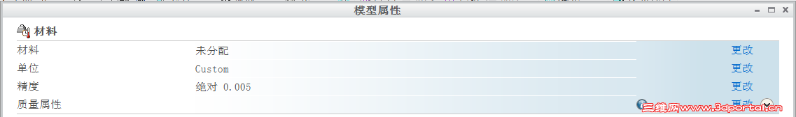

附件有照片,是因为线太长了还是怎么回事?在钣金模式下没问题,但是实体模式下做不了!求高手指点!谢谢

本帖最后由 tangcarlos3d 于 2015-6-11 11:19 编辑 5 r0 B. o' b( {- A
3 l/ \6 w* Z# a' D2 F" M3 A相对精度太低,提高相对精度设置。因为你的相对精度是4/2000=1/500,也就是0.002。改为0.001应该可以了。; n$ F7 H9 n' h# e. m+ l
或者:画图时先将厚度定位10,如果模型能生成。再重新将厚度改成2毫米重生,模型可能能够生成。如果不能生成模型则肯定是此问题。

发表于 2016-9-25 11:59:01 | 显示全部楼层 来自: 中国江苏苏州
供参考
/ v: A: m) ~# G! h2 y& { 49D9MD(XD6D4ESQ77`S6BRV.png 1 D, _, `) R8 v5 L* m. U
' A) L5 o  B! `: b1 y
发表于 2016-9-25 15:57:58 | 显示全部楼层 来自: 中国广东东莞
默认相对精度应该可以
