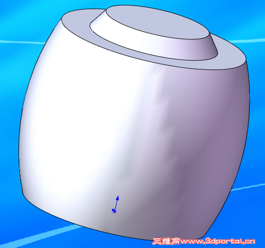

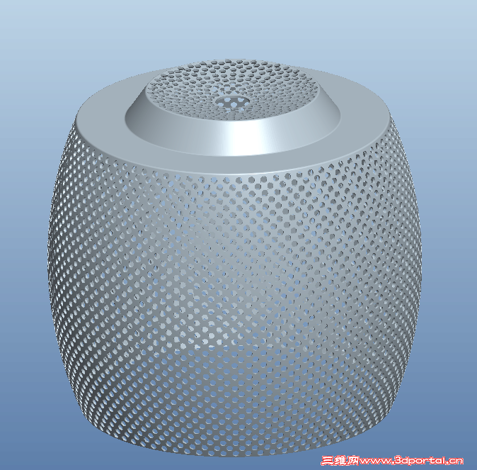

请教高手教教在曲面上怎么能快速的布满网孔。有一张PROE的效果图作为参考! 谢谢!) c  {$ K: `0 _) h$ d
在上面布网孔
在上面布网孔
效果图(借用)
效果图(借用)
发表于 2015-6-11 13:59:47 | 显示全部楼层 来自: 中国山东莱芜
proe的效果图怎么做出来的

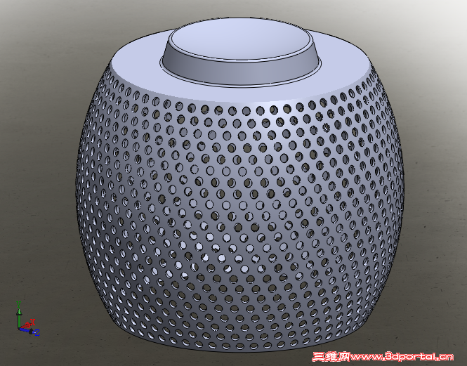

发表于 2015-6-12 09:08:28 | 显示全部楼层 来自: 中国台湾
上面不做了,不想再當機了.

 楼主| 发表于 2015-6-19 11:26:15 | 显示全部楼层 来自: 中国广东广州
heat_ice2000 发表于 2015-6-12 09:08 static/image/common/back.gif
) t& Z  t: [0 @* F1 |$ I$ B! P上面不做了,不想再當機了.
' W0 x" j7 s. Q; t- t" b; A
你这是什么布上去的啊?  能教教我吗?
  D& _8 [: q; Y! Y3 V) j2 [2 k
发表于 2015-6-19 11:51:02 | 显示全部楼层 来自: 中国台湾
用移轉印花吧
发表于 2015-6-19 14:17:10 | 显示全部楼层 来自: 中国台湾
龙人-烟炅 发表于 2015-6-19 11:26 static/image/common/back.gif
' n* q, U" w; q) L5 M. k你这是什么布上去的啊?  能教教我吗?
' F6 r' S3 [& k只是在筒面上畫條螺旋線,再做個圓柱依螺旋線曲線導出排列.再作環狀陣列後差集.
