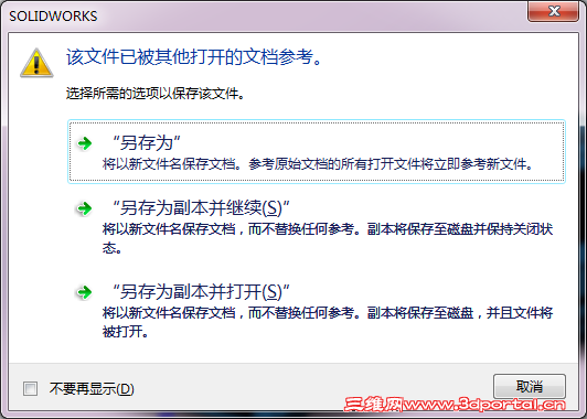

发表于 2015-6-13 18:06:47 | 显示全部楼层 来自: 中国河南安阳
http://c:\\无标题1.png,选择“另存为副本并继续”或”另存为副本并打开“,不能直接”另存为“。
发表于 2015-6-13 18:10:13 | 显示全部楼层 来自: 中国河南安阳
刚才图片没有传上去。
