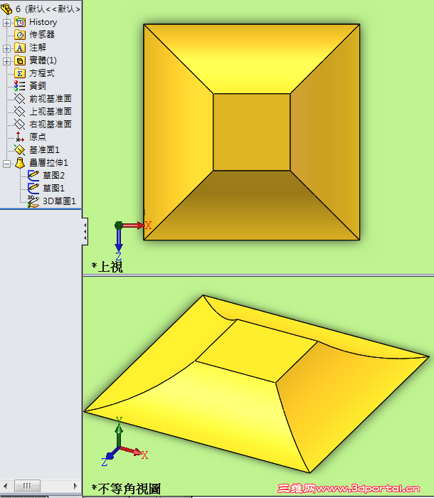

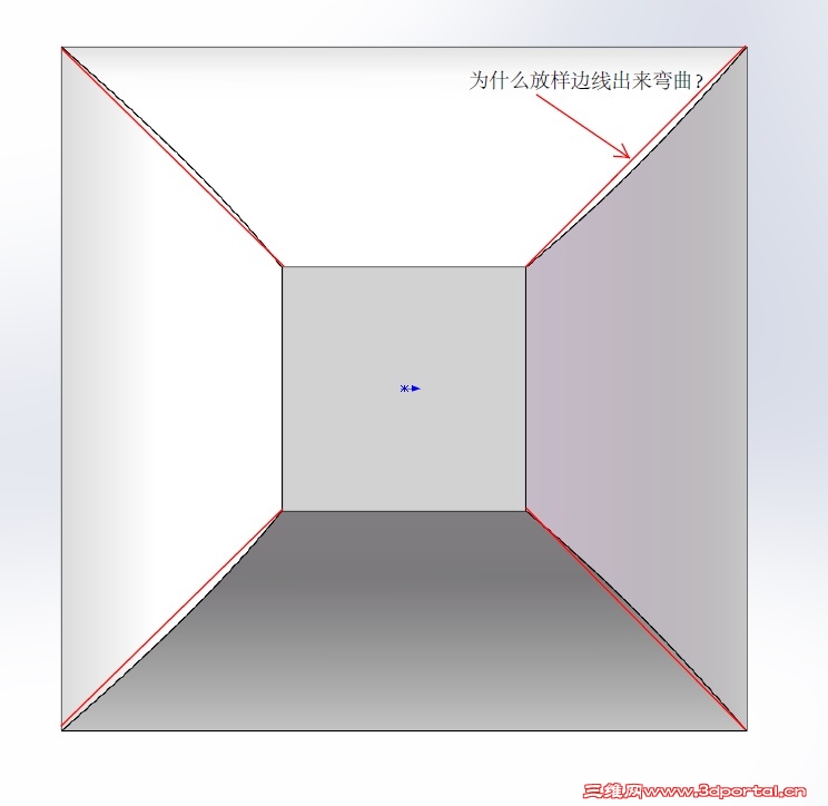

放样凸台,腰线是有弧度,但俯视图看到菱边是户型的,请问怎么解决呢?2016版本. D, w: @4 Y; U" A4 ^1 U5 M, I

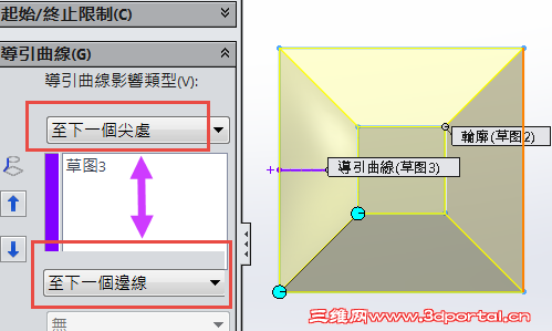

发表于 2015-6-13 23:10:26 | 显示全部楼层 来自: 中国台湾
這容易啊  選擇這兩項設定即可

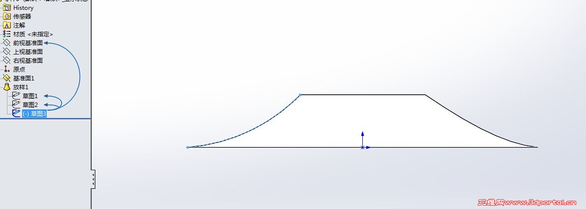

发表于 2015-6-14 10:51:49 | 显示全部楼层 来自: 中国浙江嘉兴
kinglaw 发表于 2015-6-13 23:31 static/image/common/back.gif6 l* G! h: Y" v6 N$ n/ m' @6 H
四个面都加了都不可以
$ i: Y( A, s. G參考
8 _+ A$ R. `, n0 J% J+ I5 c* L, |* Y* _' o% d7 v6 b0 e
8 W* }+ {0 a* W5 g: f+ n
: e# H0 G! t/ p) A- V- E7 h 6.zip (80.19 KB, 下载次数: 6)
