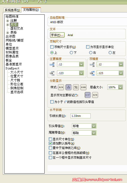

发表于 2015-6-15 16:19:02 | 显示全部楼层 来自: 中国浙江杭州
可以的呢,在选项中把尾随零值移除就好了

 楼主| 发表于 2015-6-15 19:36:07 | 显示全部楼层 来自: 中国安徽蚌埠
板上沙丁鱼 发表于 2015-6-15 16:19 static/image/common/back.gif
. R$ U" ?' X" H6 `- m可以的呢,在选项中把尾随零值移除就好了
# \+ F, U2 N0 ~: W- z0 f+ `还真有,之前也看这个项目,还是太粗心了,没有找到它
