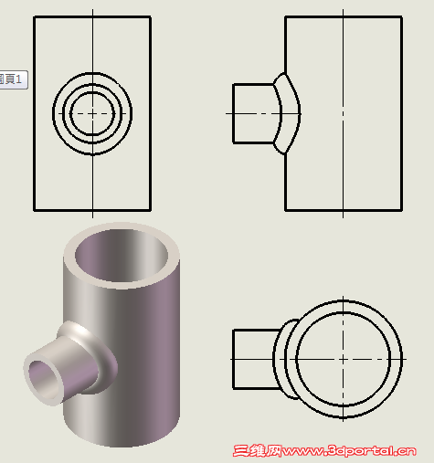

[求助] 这样的阀门特征建模思路是什么?
发表于 2015-6-14 22:54:08 | 显示全部楼层 |阅读模式 来自: 中国北京
本帖最后由 coleman_lee 于 2015-6-15 19:46 编辑 % y+ p. M7 e  E5 s$ q; E3 O
1 @( ^( y3 n0 Q2 w& @

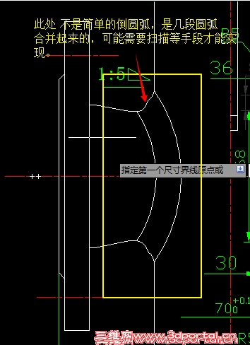

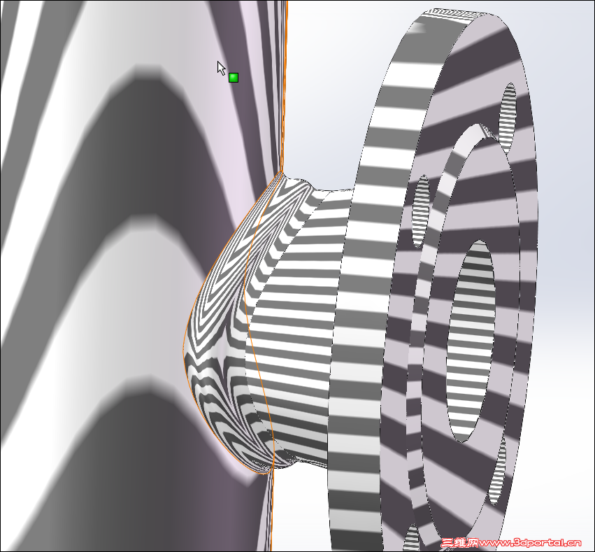

想按照CAD图的方式进行建模,但是旋转出来并不能达到要求,扫描也进行了尝试,也没有办法,有什么思路?7 t( \- M; d5 X. ^) C( A
' R4 V% r4 r) @% }: B0 J) V
2 U8 h, r5 I7 v9 x: [" |三维模型隐藏了法兰,只是想重点显示出相贯线处的形状。

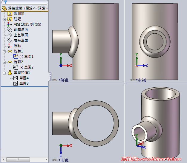

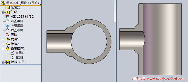

发表于 2015-6-16 14:03:17 | 显示全部楼层 来自: 中国浙江嘉兴
本帖最后由 ryouss 于 2015-6-16 14:09 编辑 4 g. v- J: B( d0 S, w
- [. R# x3 R! B5 T
附檔參考, {) c! o; W& k" r
# N4 \3 c2 a0 z" i# k
3 K; _6 y/ c6 y+ z: t
焊接管放樣.rar (121.9 KB, 下载次数: 10)

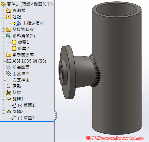

发表于 2015-6-14 23:49:36 | 显示全部楼层 来自: 中国浙江嘉兴
焊接效果嗎?
: z% B" i7 q* G1 l

 楼主| 发表于 2015-6-15 19:43:09 | 显示全部楼层 来自: 中国广东中山
ryouss 发表于 2015-6-14 23:49 static/image/common/back.gif0 U' ?) D+ `# h# q) R: B
焊接效果嗎?
' c, D" g  o3 X% _$ {
相贯线处不是简单的圆弧或焊缝,是由几段圆弧组成的,简单的倒圆弧无法做出来。
 楼主| 发表于 2015-6-15 19:43:55 | 显示全部楼层 来自: 中国广东中山
2374 发表于 2015-6-15 06:33 static/image/common/back.gif
& G3 I) A  R% f1,*你想要什么效果:2,最好把你的扫描图贴上看看
) Y  W: P9 B5 b. k+ i, C8 o
相贯线处不是简单的圆弧或焊缝,是由几段圆弧组成的,简单的倒圆弧无法做出来。: f" N! U( E  n
我想在相贯线出画出原CAD图中的那种几段圆弧组成的形状。

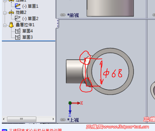

发表于 2015-6-15 20:02:42 | 显示全部楼层 来自: 中国陕西西安
左边采用相贯可以,右边必须有圆柱相交,要不然68的台阶圆会穿漏。
1 |' O0 Q' \; d4 ]; p0 ^  t$ ?只能象楼主第二个图片一样做才行。

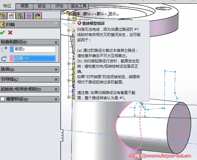

 楼主| 发表于 2015-6-15 22:09:17 | 显示全部楼层 来自: 中国浙江温州
tangcarlos3d 发表于 2015-6-15 20:01 static/image/common/back.gif
& G2 U- Z# [( I8 T( \不倒圆弧也可以。用你要求的截面沿相惯线扫描也可以得到所要的样子。
4 v7 z7 d* Q' j9 ?5 S不明白的是为什么不做成简单的倒 ...
! h! J3 ]8 I7 k4 f
你好,感谢你的帮助:4 _# w; u: B- ?# [+ M4 o
1.这个图纸是我用来做2D转3D联系用,原图做成几段圆弧可能是出于加强原因,或者很可能就是一个焊缝的形状,我不得而知。
$ \  R9 Y$ ~3 @; n9 Q2.我是相贯线扫描出错:- x  }9 X" H/ `* K
  a  s3 y7 m8 `$ F% F8 J7 o) ?
+ u2 \5 V- ?2 o0 T2 _3.我用圆形草图投影到圆柱上形成一个“临时测试曲线”,扫描形状与要求不符(不同参数的图片):1 T, I& x( [* w, j5 [
" ?4 k& e/ C( ]# Z/ ]
) A0 L& C# J3 k. B' H) ]0 P
- F2 [- y3 V1 v2 S/ V% o7 r( G4 ?# X: \- B7 _) ^* M
发表于 2015-6-16 09:10:40 | 显示全部楼层 来自: 中国陕西西安
coleman_lee 发表于 2015-6-15 22:09 static/image/common/back.gif
& I. ~6 M" T/ M1 [* M2 ?你好,感谢你的帮助:# @6 e% m8 B4 C: ~+ z% I
1.这个图纸是我用来做2D转3D联系用,原图做成几段圆弧可能是出于加强原因,或者很 ...
" ]& f6 t6 v) ~8 N1 ^+ f6 _1 u/ D! @% k
按这个方法做出来的话,68的台阶圆必然会穿漏的。
发表于 2015-6-16 10:44:25 | 显示全部楼层 来自: 中国浙江嘉兴
7 n% S1 L7 m0 I' N: {
2 Q8 ^8 a! T+ n1 n, E$ A放樣可達要求嗎
2 S7 u: u3 O+ `3 E9 W2 q5 T  N

发表于 2015-6-16 11:00:55 | 显示全部楼层 来自: 中国陕西西安
这样估计不行,如图示,68的台阶圆两处会穿漏的

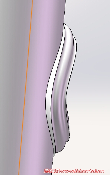

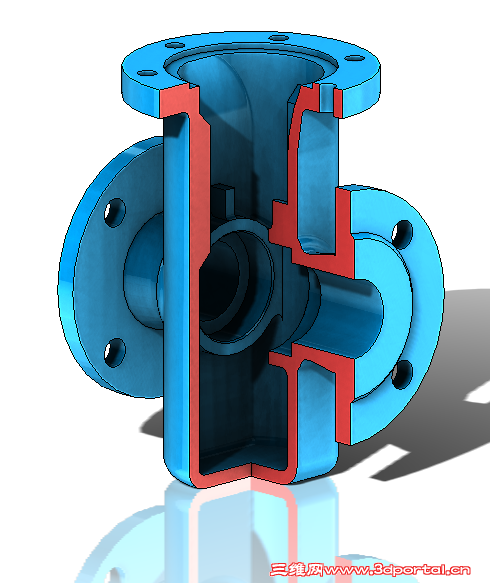

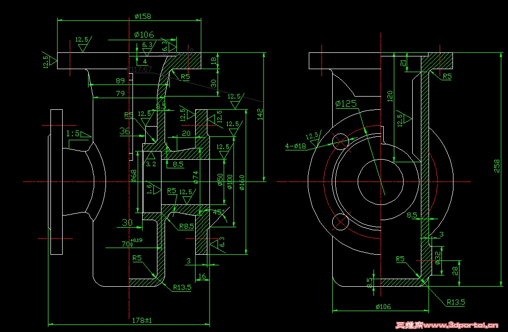

发表于 2015-6-16 12:25:55 | 显示全部楼层 来自: 中国湖北黄冈
楼主第3图怎么右视图是直径106,而左视图是宽度79?

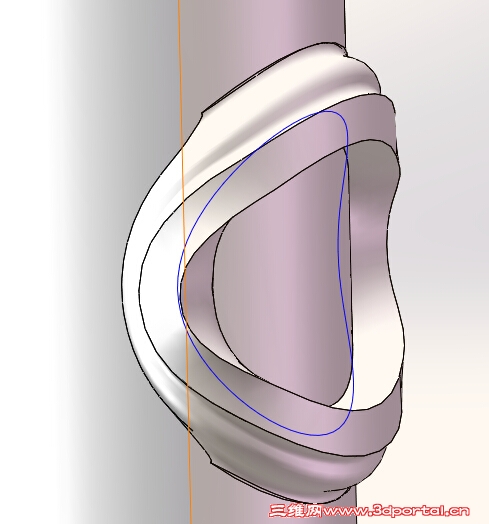

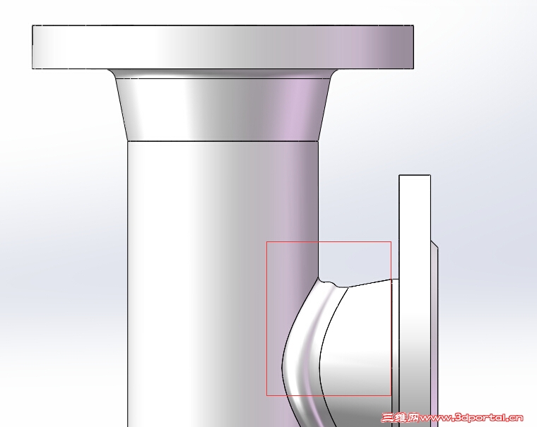

 楼主| 发表于 2015-6-20 12:31:18 | 显示全部楼层 来自: 中国广东中山
问题已解决 !!!(感谢网友的热心帮助)
6 C# o( N7 g* l$ `1 W4 o解决办法:' l8 ?; O* ]- D% y  }& u' q$ P3 a
1.在相贯线名义上的“四个象限点”处做出符合CAD要求的草图;
. u+ X3 Y& V9 H5 u9 Y" x4 w2.放样草图依次选择四个草图作为闭环;
4 a+ m2 f$ i* r6 S9 D5 a" X- D3.路径选择相贯线;
# |- J" Z' D: [4.完成放样,得到形状,如下图所示:
# ^. Q. A6 V3 v7 |2 @; w) R) Z3 l
0 k9 ?' U- A9 I/ X QQ截图20150620122137.jpg PIC-121640.png 1 ^1 V/ E* C9 O# B, j
发表于 2015-6-20 13:05:43 | 显示全部楼层 来自: 中国陕西西安
coleman_lee 发表于 2015-6-20 12:31 static/image/common/back.gif
( @. h5 v# J  f) K0 H问题已解决 !!!(感谢网友的热心帮助)
+ L  {! o' ?& ~* i解决办法:* ?9 w7 \, d* l# }& }# K- a! s
1.在相贯线名义上的“四个象限点”处做出符合CAD要 ...
8 R" \, G5 @$ m! _你继续用68的台阶圆在里面切除下看看会不会穿漏!如不穿漏,两处还有多少壁厚!

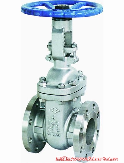

发表于 2015-6-20 13:44:58 | 显示全部楼层 来自: 中国香港
6 t  L0 ]1 @9 w' z8 e4 s9 y
3 j) S, D1 F4 z' U8 }5 A6 R3 R& u这是平板闸阀的壳体,与下图相类似:
5 g9 J+ ]$ }/ ?; N0 Y7 h v.JPG ; e/ {% _/ I6 y9 f9 B( I
楼主图中的79没有Ф开头,79不是直径,所以壳体是扁形的。
3 W8 c) t+ T1 C: p8 R$ P花了数十分钟做了一下,附件是X_T可作参考:( Q2 z0 p2 g9 f' y+ P$ t3 \- \; ]
Flat_Gate_Valve.rar (79.74 KB, 下载次数: 12)
