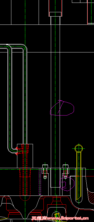

如图所示压铸模具,由于模具起模变形,想添加顶针,请问下顶针及导套各用什么材质,材料需要进行什么热处理工艺?
- k( S7 A% q3 U2 |  t注:分流锥材质skd61。$ P+ ]1 S6 Y* U2 a/ b: G
     1为顶针,直径16,长约340mm,2为导套。

顶针可以做成两节的,前端和导套材料、热处理与型腔的材料和相同热处理可以硬度高2~4HRC。后端用45钢就可以了。

45号钢不进行处理吗?时间长了不能变形?
' Y2 e, i- n/ m# W; \- g- c另外俩节的话怎么连接,双头螺栓?

45钢肯定不行,不耐热,要用热作模具钢(国产料3Cr2W8V等可以)。另外配合长度不要那么长。如有可能用摩擦焊接(获取其他方法)将45钢与热作模具钢焊(热处理后)在一起做成顶杆。

1 l. @" f( K0 l$ s3 ^公司skd61用的比较多,直接用skd61怎么样?另外顶针与导套要不要进行高频淬火啊

( A* F1 @2 R7 K  ~按模具型腔的热处理工艺即可。因为表面淬火如果回火温度低于工作温度还是会降低硬度的。如可能镀铬可以。
