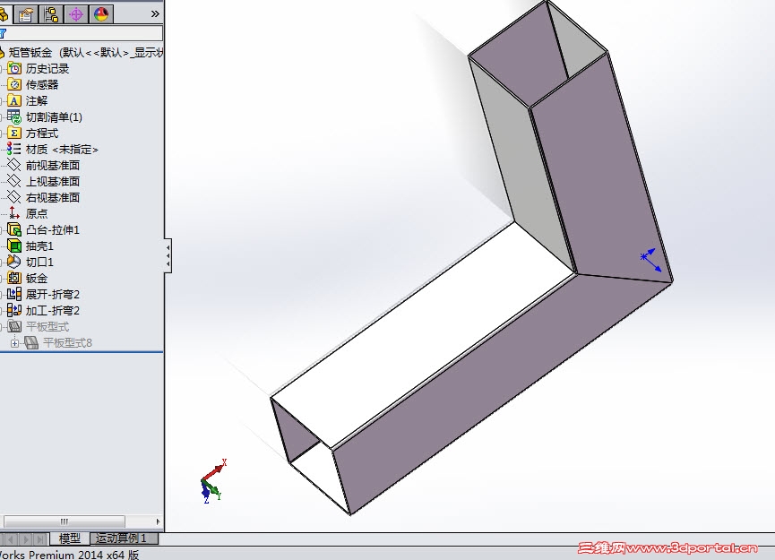

发表于 2015-6-16 20:25:33 | 显示全部楼层 |阅读模式 来自: 中国浙江温州

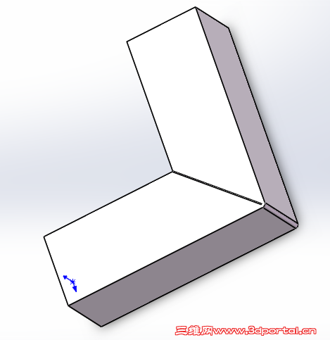

如图,矩形管可不可以开口后用钣金工具折弯/展开3 @  X+ K, Q7 B9 s- n7 r

显而易见,矩形管不可以开口后用钣金工具折弯/展开。

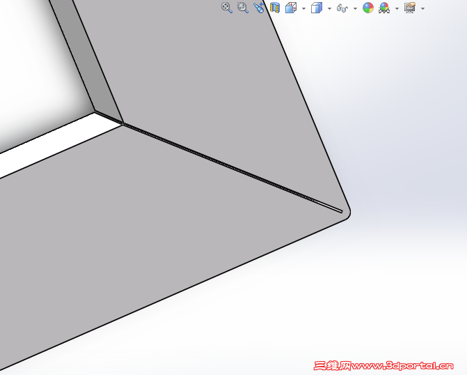

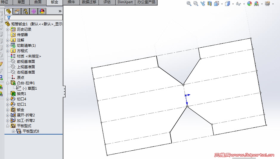

本帖最后由 lhl2008 于 2015-6-23 13:37 编辑 0 C: `# C6 ]& @/ _! q
3 L+ [- N, v8 X* N; v! ~4 b7 e: F& ^可能我理解的和楼主的不一样,可以用钣金直接做。
5 c( Y' w4 G: r6 [ 矩管钣金.jpg
" A9 q8 A2 Z0 U5 x; N" `# L
发表于 2015-6-23 13:31:29 | 显示全部楼层 来自: 中国陕西西安

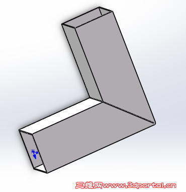

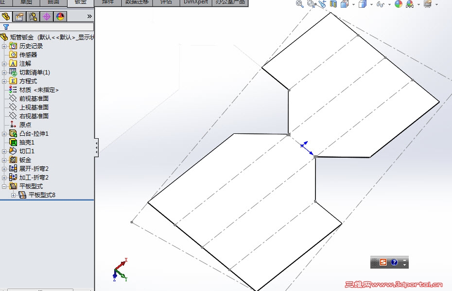

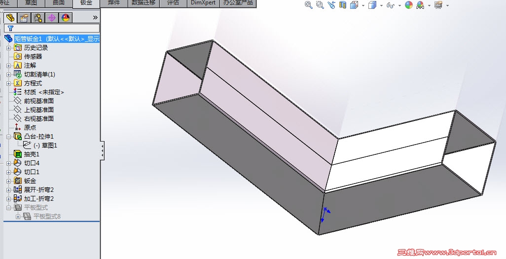

另外一种
2 b0 I% l! |- c1 \3 y" J 矩管钣金3.jpg : k2 @+ U1 g" _  R( g& B- c! {7 i
矩管钣金4.jpg 5 ^1 d  \% r! m; D2 c' \

 楼主| 发表于 2015-7-1 21:33:30 | 显示全部楼层 来自: 中国浙江温州
lhl2008 发表于 2015-6-23 13:31 static/image/common/back.gif1 x/ j; [  i( U
另外一种
6 s& h9 ]* ^* }: u这个太复杂了,而且也不太实际,用在纸盒包装方面效果会好很多。我只是看到这样一张图纸才会问钣金工具能不能实现,折弯后也还是要焊接的。
 楼主| 发表于 2015-7-1 21:36:16 | 显示全部楼层 来自: 中国浙江温州
monkey8965 发表于 2015-6-24 08:06 static/image/common/back.gif
% ~5 k) B' K! o" _5 G为什么非要将矩形管折弯制作呢,折弯本来就是钣金的事情,管路下料拼接也是很简单的啊,你这样是将问题复杂 ...
" Z& P+ C% B! g5 L直接下料焊接是会方便许多,工艺也不复杂,我只是看到这样一张图纸,就是想知道除了拉伸/切除,能不能用其他功能实现
