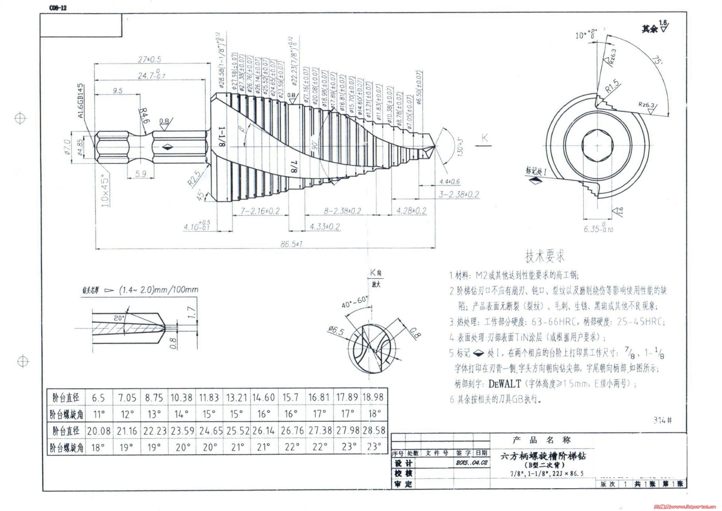

这应该是在本站上的求助帖。原图如下。说明一下螺旋线按图样绘制好后转为样条曲线了,这样是为了保证不同螺旋角的连续性。

这个能用:doubt:
