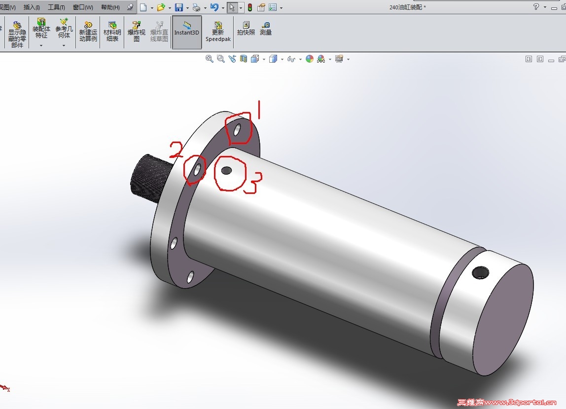

1 {' @3 R9 D& q- Y/ }1 a. ]使3孔定位于法兰1、2孔中间,怎么操作?谢谢$ |" {' z. p) b

八孔的话,如果建模思路没问题那应该有一个基准面是不通过孔的
9 j% R2 M7 u: s: e* u+ O至于圆柱的孔。。正常来说应该都正交于一个基准面。。
7 l9 U1 H& O" F% k% S' F) U! K( A. ^+ E可以用两个面重合。。。
 楼主| 发表于 2015-6-18 15:59:31 | 显示全部楼层 来自: 中国山东泰安
孔3新建了基准轴,通过基准轴创建了基准面,用基准面对称配合1、2孔 就定位了  谢谢各位了

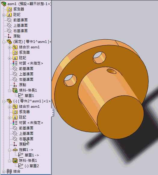

发表于 2015-6-18 16:05:48 | 显示全部楼层 来自: 中国浙江嘉兴
養成習慣,作圖前要先規劃好,就可以內定基準面搞定了

发表于 2015-6-19 11:58:52 | 显示全部楼层 来自: 中国北京
也可以与两圆心两线,约束两线长度相等就可以了
