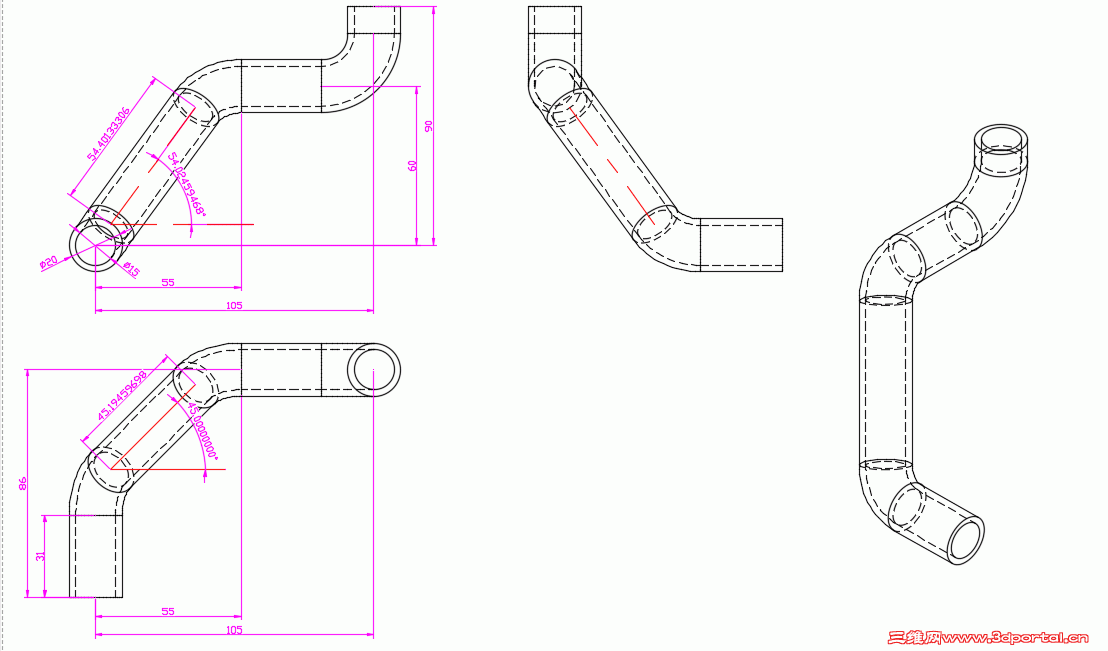

[讨论] 求解尺寸
发表于 2015-6-18 15:15:34 | 显示全部楼层 |阅读模式 来自: 中国湖北宜昌
本帖最后由 fgg913 于 2015-6-19 16:03 编辑 1 U6 [4 T( n  k+ [& [0 l" ~; b
8 a7 M6 x" c% ?: N7 }/ u6 D

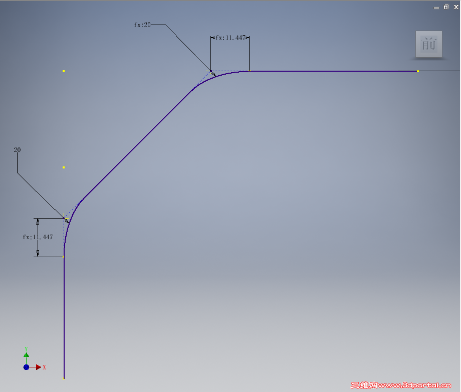

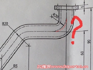

求解下图中11.447尺寸.
- |' c5 Q5 H6 D% w+ q 捕获.PNG 4 c; H: m5 j8 V) b. p
问题来源9 C* K$ w( Y- z9 i0 {+ Q* U
无标题.jpg 2 A& P4 {3 Q7 v  |
2 t# O. c  d8 e. k/ W8 \; `1 R. E* b
这是一个特殊题31 = 86-55,不等能解吗?

发表于 2015-6-19 02:10:00 | 显示全部楼层 来自: 中国山西长治
36是投影尺寸,主视图中部那个R20、俯视图的两个R20都应理解为投影半径。: b. e. {$ o6 J9 ~" Z9 V- v

" f9 q5 O* r6 {* H! H* B( z7 n) b- |几个R20为什么要理解成投影半径?这说得通吗?你要把你的诉求说得让别人明白……你的求解尺寸(哪个尺寸?)、求解下图(图中什么?)、谁知道你要干什么?然后还对36=86-50产生质疑?

/ N% x4 Y" f  X+ r8 w“R20为什么要理解成投影半径?这说得通吗?”你说得对.就因这,我才提出求解下图11.447尺寸(两直线交点的位置). 后面的话有误,应该是:这是一个特殊题31 = 86-55,不等能解吗?

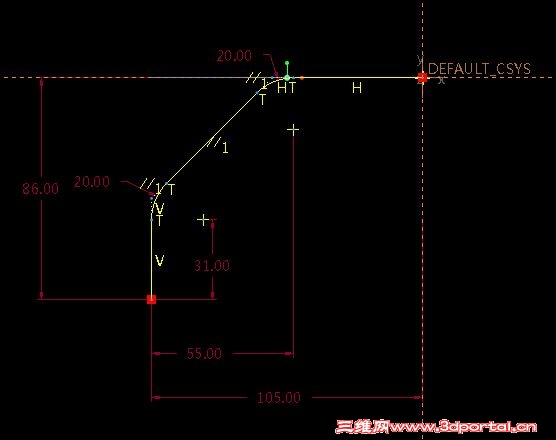

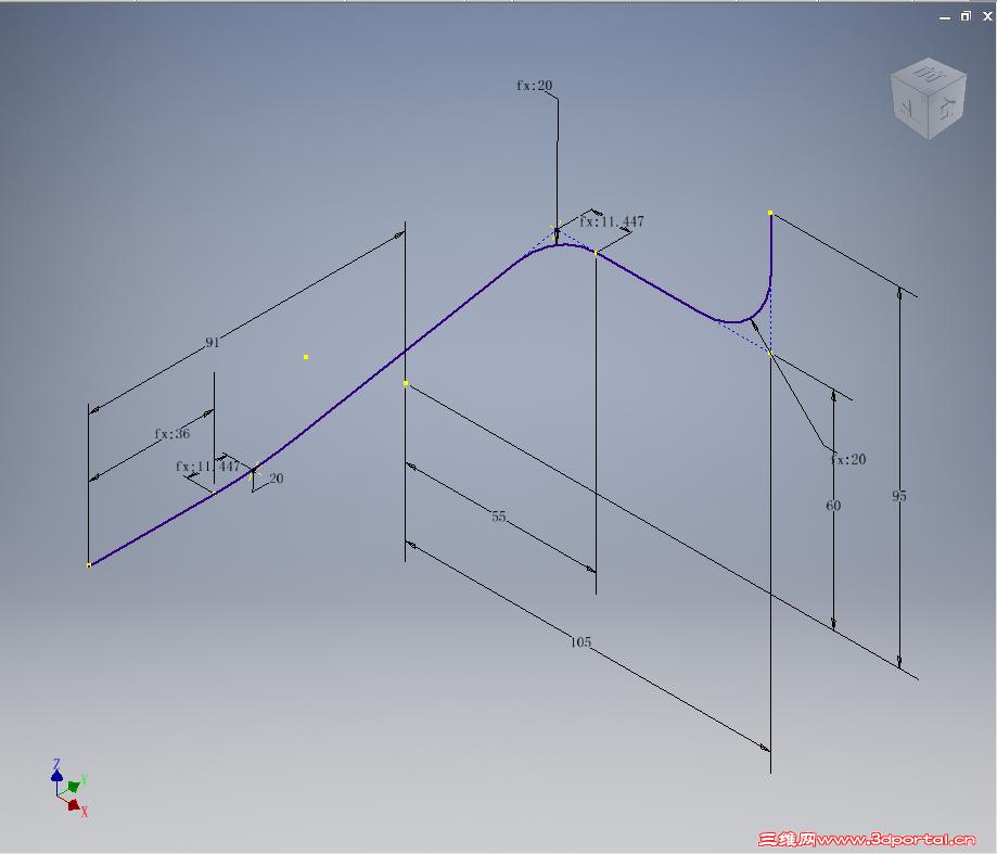

这个帖子的用意是:作图求解尺寸.

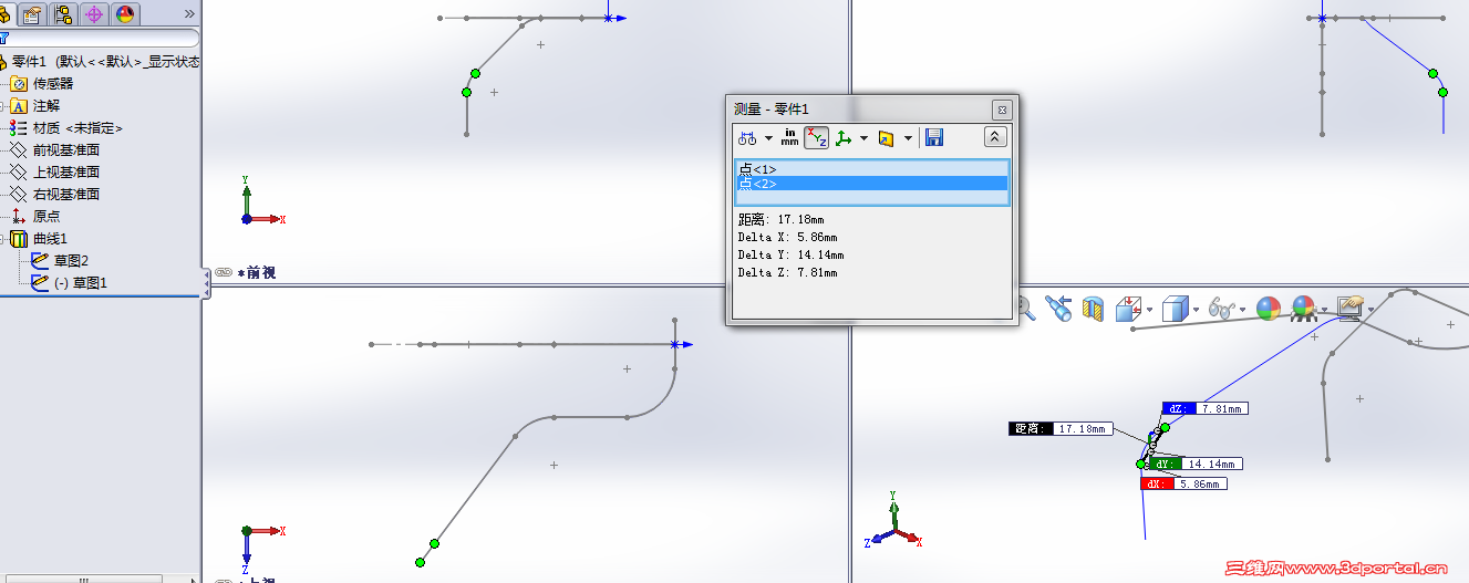

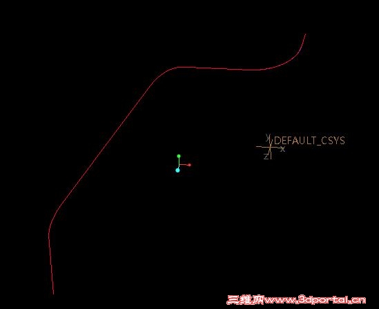

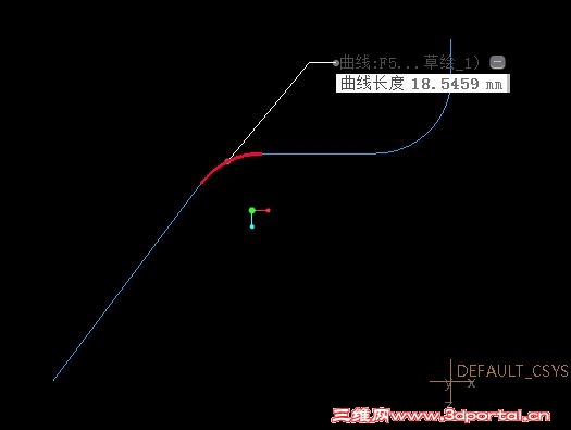

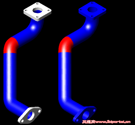

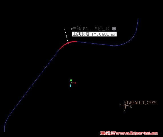

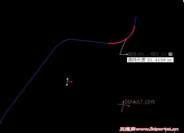

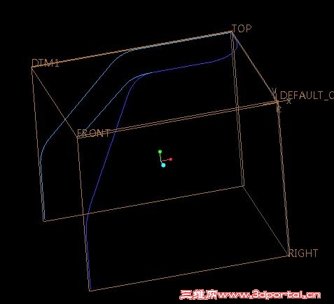

用creo3.0 M20绘制和测量。见下图。- D7 W! ?3 h$ [
" p% s+ `' m! N- w2 V* ]
主视图
主视图
9 A& ^; h0 R+ i+ L. @6 Z- d* N
俯视图
俯视图
主俯视图相交后的空间曲线
主俯视图相交后的空间曲线
三种曲线的空间关系
三种曲线的空间关系
相交后R20圆弧的长度1
相交后R20圆弧的长度1
相交后R20圆弧的长度
相交后R20圆弧的长度
相交后R20圆弧的长度
相交后R20圆弧的长度
主视图中R20圆弧的长度
主视图中R20圆弧的长度
主视图中R20圆弧的长度
主视图中R20圆弧的长度
# R! V6 d7 A5 E9 o' R* V8 v
! @+ d8 l  A1 W9 M% U  @3 s2 d9 S
参与人数 1三维币 +10 收起 理由
2005llnn + 10 技术讨论

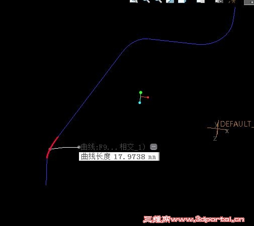

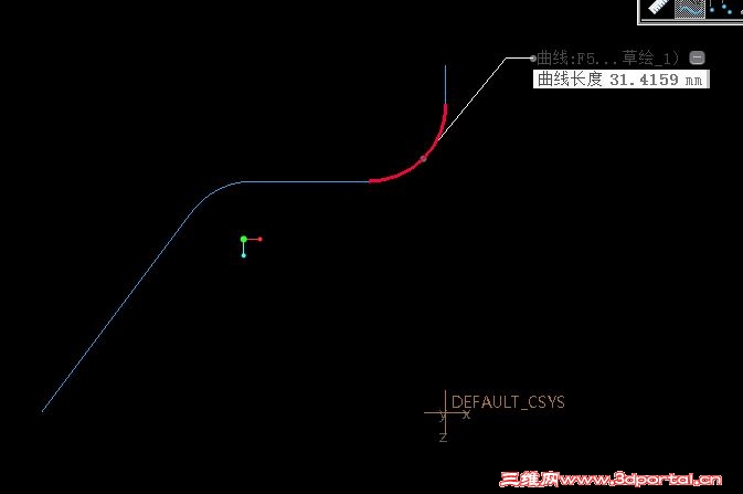

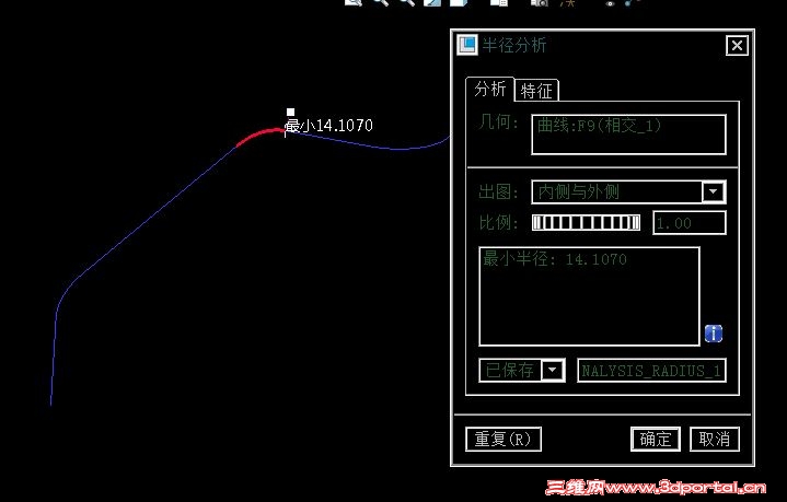

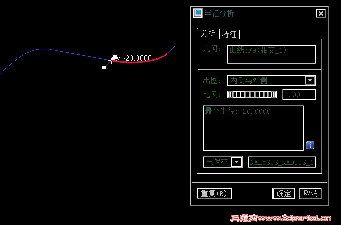

发表于 2015-6-19 10:02:18 | 显示全部楼层 来自: 中国安徽芜湖

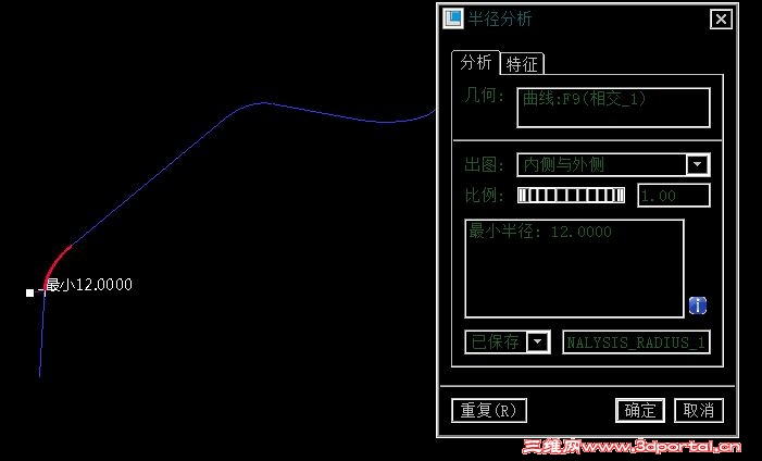

& L# q" `$ Q3 D% i9 P8 A结论是主俯视图中间的R20圆弧,是实物投影到主俯视图中后的尺寸。曲线的最小曲率半径见下图。
  a$ S! ]. K. O; d& `4 e7 D% E 投影后的“R20圆弧半径”1.JPG 投影后的“R20圆弧半径”2.JPG 投影后的“R20圆弧半径”3.JPG
参与人数 1三维币 +10 收起 理由
2005llnn + 10 技术讨论
发表于 2015-6-19 10:17:21 | 显示全部楼层 来自: 中国安徽芜湖
31 = 86-55这个等式投影后可以这么理解。但在产品实物上就不能理解了。根据制图的投影关系尺寸31在产品实物上是不变的,尺寸86和55是要变化的。

原图的确有问题,如果真的按图上尺寸生产,纯属自找麻烦.事实上工人也不可能按图纸制做.工人才不傻,除非他故意要打画图的人的脸.呵呵.
: }) |$ B" q1 l图上的R20肯定是指弯头轴线的曲率半径./ p9 Z/ D3 I+ ]+ @- p7 X

如果理解原图只是R20标注有问题,那么该图怎么画出来.我理解是,首先应该求出11.447这个尺寸. 这个帖子的用意是:作图求解尺寸的讨论.

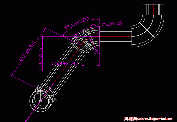

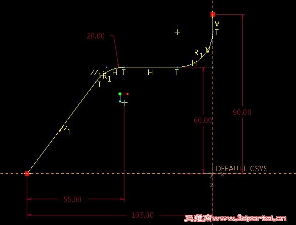

 楼主| 发表于 2015-6-20 10:58:34 | 显示全部楼层 来自: 中国湖北宜昌
woaishuijia 发表于 2015-6-19 18:52 static/image/common/back.gif
; `6 W- N3 {; X4 e2 H% t原图的确有问题,如果真的按图上尺寸生产,纯属自找麻烦.事实上工人也不可能按图纸制做.工人才不傻,除非他 ...
0 l& p" X; T8 k8 W, i+ n' f/ x正确的管子中心线俯视图应该是这样
5 c8 o% z$ H# v, I 捕获r.PNG 5 A2 E$ R; M- v0 {% M
其中心线弯曲部分是椭圆.
2005llnn + 5 技术讨论
发表于 2015-6-20 12:26:43 | 显示全部楼层 来自: 中国辽宁营口
fgg913 发表于 2015-6-20 10:58 static/image/common/back.gif
% K) U% s9 z+ }& {$ a正确的管子中心线俯视图应该是这样9 {8 F9 `' r( k, U
  o% ~4 s: I- i: e2 ?7 B
其中心线弯曲部分是椭圆.
9 @- b5 W( ~0 r; g2 {  M5 C
"R20"曲线在三视图上的投影当然是椭圆,这不是问题.或者说这个图的问题并不在于曲线按真实投影画成椭圆,还是贪图方便画成圆弧(这在实践中是常用方法).原图的错误在于标注方法,很容易让人误解.
' J$ z+ ^: P& q# Y( s! Q% w而你一直在固执地求解11.447这个尺寸,我倒是认为有问题了.
# V/ ]8 @: P) Y9 [7 Z6 I按我的理解,原图上画的就是管线中的一个部件,应该是用直管,弯头和法兰焊接(或粘接)制成,而不是切削加工制成,所以这个图真正的关键是弯头和斜管的尺寸,位置.而不应该是11.447这个尺寸.椭圆的参数在工艺上同样没有意义.所以图上是否画成精确的椭圆不重要.
9 o( {% w  R3 i5 d5 C  w1 T9 r' U0 K当然,如果是用切削工艺制做,可以先制做出带棱角的毛坯料,然后再圆角,你这样画图,求解和标注貌似有一点道理,但问题是你这个尺寸有什么实际意义?你让工人用什么量具测量?用什么方法控制尺寸?质量检查的依据是什么?

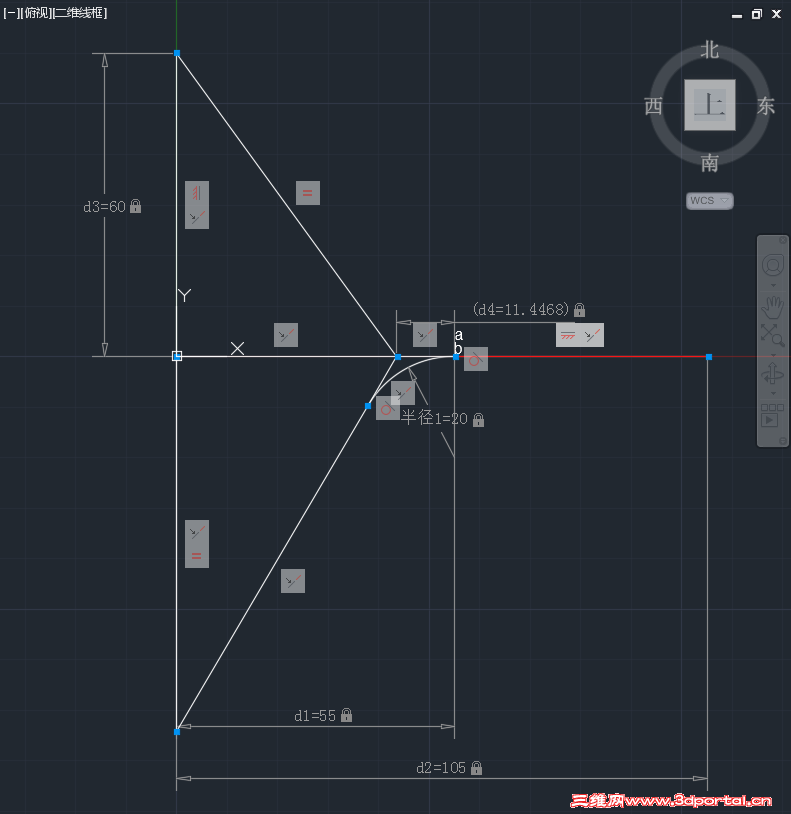

 楼主| 发表于 2015-6-20 17:06:35 | 显示全部楼层 来自: 中国湖北宜昌

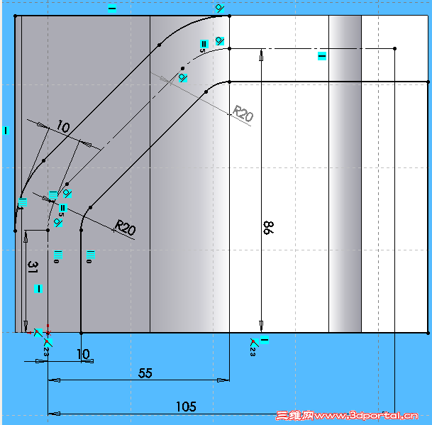

请看下面作图,理论是,通过换面法,将空间问题变成平面问题.
60是空间水平管的高.ab两点作重合约束,求解出11.4468闭环尺寸.

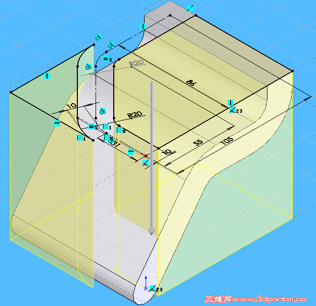

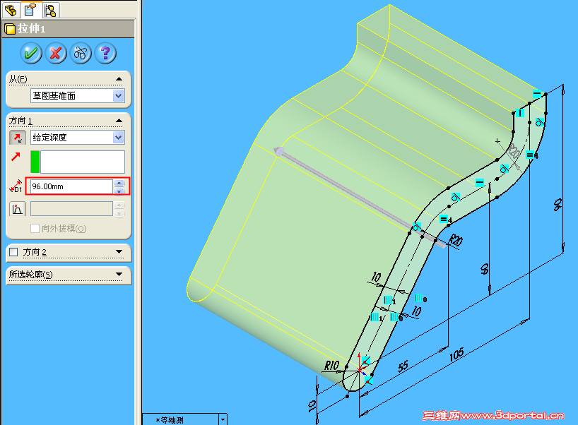

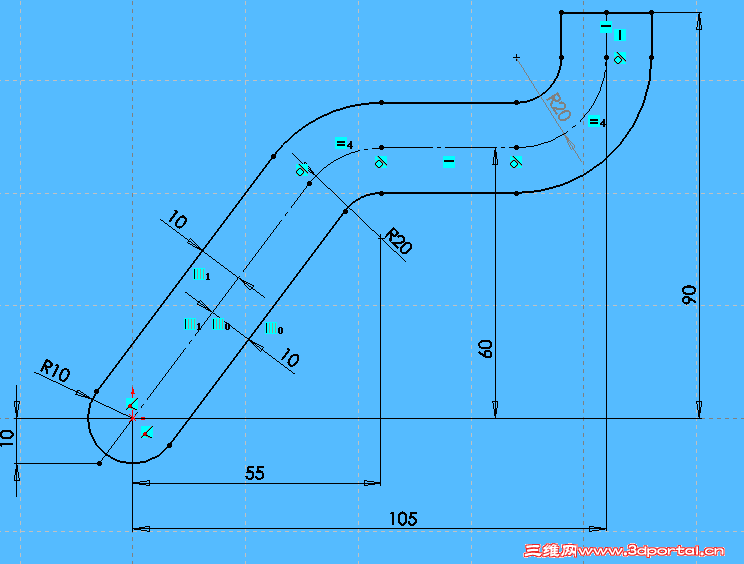

发表于 2015-6-23 18:57:19 | 显示全部楼层 来自: 中国山西长治
woaishuijia 发表于 2015-6-20 12:26 static/image/common/back.gif0 F/ U$ M% I9 j! f2 c% R+ |
"R20"曲线在三视图上的投影当然是椭圆,这不是问题.或者说这个图的问题并不在于曲线按真实投影画成椭圆,还 ...

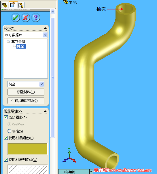

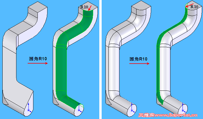

/ D/ o7 }  Q' P6 \; M+ I     确实不理解楼主为啥固执地要去求解什么11.447(何况用平面几何方法也难以得到,解析几何也只能得到比较近似的一个值),从加工角度来说,如果不考虑构件是中空管路的话,依照楼主所附不规范(或说不明确)的图纸,该构件外形到是可以用数控加工手段得到;" Q: ?/ {& F' G, X
4 X9 X% M0 C' v! A9 U- k4 Z     在ACAD里个人觉得无需去建立什么路径,用三体初步建模后再加4个R10圆角就可以得到,不知是否合理,请大家分析一下(两端法兰略去):4 S  Y4 W1 j3 F" o$ t) ]( G
: k) z/ d* U' Z
(为表达易于解读,以下附图是使用solidworks 2006做的,在CAD平台作法相似); A7 W6 V3 E8 m! M1 @
一、作如图主视:
# @9 o# c2 m: {" S" c' o, \- o t001.png
$ y, R/ M. {4 C" i' i
% z% R0 f2 s* u  y4 I二、拉伸成实体:
" ]5 |. S- K: G) l! I
, o; ^) p4 N# z; G$ u( U/ Q三、在实体顶部作两个面域:
, R9 V) K; W) A. Z) e9 Q' @/ c* a+ {/ g! e
. z8 D) f% \$ K& J$ A% R3 F/ i% K+ m4 G# K3 r7 Y4 F) |, Z
四、拉伸切除(差集):, M1 o3 A' }, U. a- H) r( N
. D+ S3 ^+ |$ w: ? t004.png / s; T+ t+ E9 b5 a: q3 X7 Q
, }6 D0 S! v* {' O' X五:以R10将曲线边棱圆角:
7 s, o0 o5 `. }* p& h
3 d" l- B  h0 a- z% B* J2 t t005.png ' s# s: J) U8 J' K" z
7 n/ r* U) u6 S- I5 \8 O3 w1 B( Y& ]$ O
六、抽壳:6 ?  d5 q( U6 k& H6 u- J
t007.png . s: C+ Y: z  E$ X' N6 {, b
