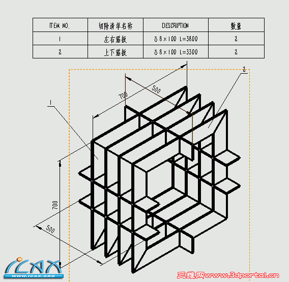

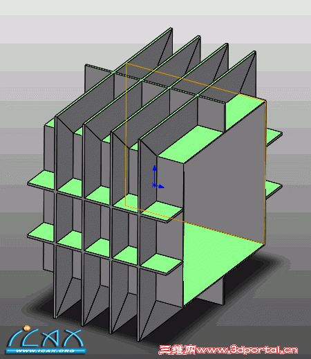

; S6 n* h/ I% u& i$ Z5 J9 j; g- }焊接的箱体和管道外壁一般都有加强筋覆盖,但这些加强筋形状、长度都不一样,现实加工中一般不给这些筋板出单独的图纸,车间师傅会凭经验来决定筋板如何切割如何焊接。" v0 z. K" w8 J5 }5 Q/ l1 {& R
但是这些筋板也必须有具体的长度,这样可以给做统计的,做报价,下料的师傅的提供方便
; a7 i7 W$ w  z$ a1 q% i5 _7 b6 d1 }下图是一个示意。。。筋板有点大的离谱了。。。各位看看知道是什么意思就好http://imgstore01.cdn.sogou.com/app/a/100520032/e110
$ C6 ]0 J' _9 e  @* a* x
5 n: O& F- y+ L  ]+ j* M$ ^现在问题就来了,如何让软件快速的计算筋板总长度???
, U' Q, l4 P" ]* C  |) w) y要知道,切割清单列表只会出单个实体的长度,对筋板这种,要分成一小块一小块的实体,清单无法计算总长
, @6 F% A* M) A9 ?但是如果不分割,就会影响外观,比如说斜接的加强筋。
% ^; j! x; D8 H. C* _那么,如何在不影响美观的条件下又能比较方便快捷的给出筋板总长度呢??
5 H" K- Y6 \) y2 D$ s我对这个问题研究了有几天,可以初步运用到实际,但还是感觉不方便,现在还是有点局限性。+ S8 U+ A2 w2 O: d. Y$ f  x  p
做成练习,希望能得到一个抛砖引玉的作用。。。
; h" }: v, U$ a; R! o" a问题:如何做到如图的效果?
/ x( `: F- h0 d6 R0 C- b 2.gif / d; S! Y, ~$ b& F& u! q' [
注,表格是焊件切割清单,数量和规格是自动填写,我没有人为的手工编辑,在零件中也没有人为的手工编辑6 d0 n5 F! l4 T" _: _5 ]" F
根据Description项目中所示的长度确实是正确的长度,根据图纸可以手动计算验证一下
8 ^; R1 f( W. V& Q(序号1是前面所有的筋板的总长,序号2是上面所有筋板的总长)
# e  X5 O# @8 ~2 {- T3 ^. z! ], [有兴趣的,可以试着做一做,能做到如图的效果就可以。
& j! l7 |2 H! q5 H有不明白的可以留言,如果有需求的人比较多,我会另开一帖详说这个筋板的自动计算总长度4 M* U; W& @" V; t8 `) q& w
我的方法一定会给你的工作带来方便,但是你得亲自做出这个效果,才能稍微有点体会。( A5 o4 a2 J+ X% B
(在2015中也有相同的功能,试验了几次应该是相同的效果。)
4 ~7 M6 F  B; k0 x隐藏是gif动图,因为太大。。。。。。所以就姑且放在网盘上。。有兴趣的朋友自行下载http://imgstore01.cdn.sogou.com/app/a/100520032/e113
, c* `2 j5 R5 ]7 U$ _8 Hhttp://pan.baidu.com/s/1qWr753e
1 s9 m$ I6 L5 }& D1 J* G 焊件.rar (598.49 KB, 下载次数: 14)
阿帕奇 + 3

天花板大哥,这样可以嘛,我试过。。
0 u5 f1 f6 \+ W: v0 S拖到一个项目里只会增加数量,而长度只会默认选取第一个结构件的长度,
" o% G- [0 a. \+ }/ }但是,我也说过,各个筋板长短大小或者切割形式都不同,不能用数量去乘以某一长度。
. d: O' d' C) [' z/ o5 h' d! \还有,图片难道是希望厨房嘛。。我这看的好好的,。。。。0 T  O' r0 k/ K% x
云盘有个大gif,您有兴趣可以下下来看看

你总重怎么得到的,单重x数量;那总长呢
' F6 e- c+ l6 i# }9 h: @天花板前辈,焊件切割清单是不能这样计算总重的,因为他不支持方程式。。1 O; S9 E9 C& s) b- p+ z) l/ T& J; f
再还有就是,我说过,每个筋板长度和切割形状都不一样,如果用数量乘以某个的长度会导致数据偏差% ]0 I1 G: |6 k4 q+ e
在实际工程上,这种偏差往往就是十几万的钢材费
) P8 t. h7 n! }- L* V3 L- G) b8 o' R天花板前辈您可以下载”焊件“压缩包,看我的小动画,做做试试,您可能有不同的体会。
