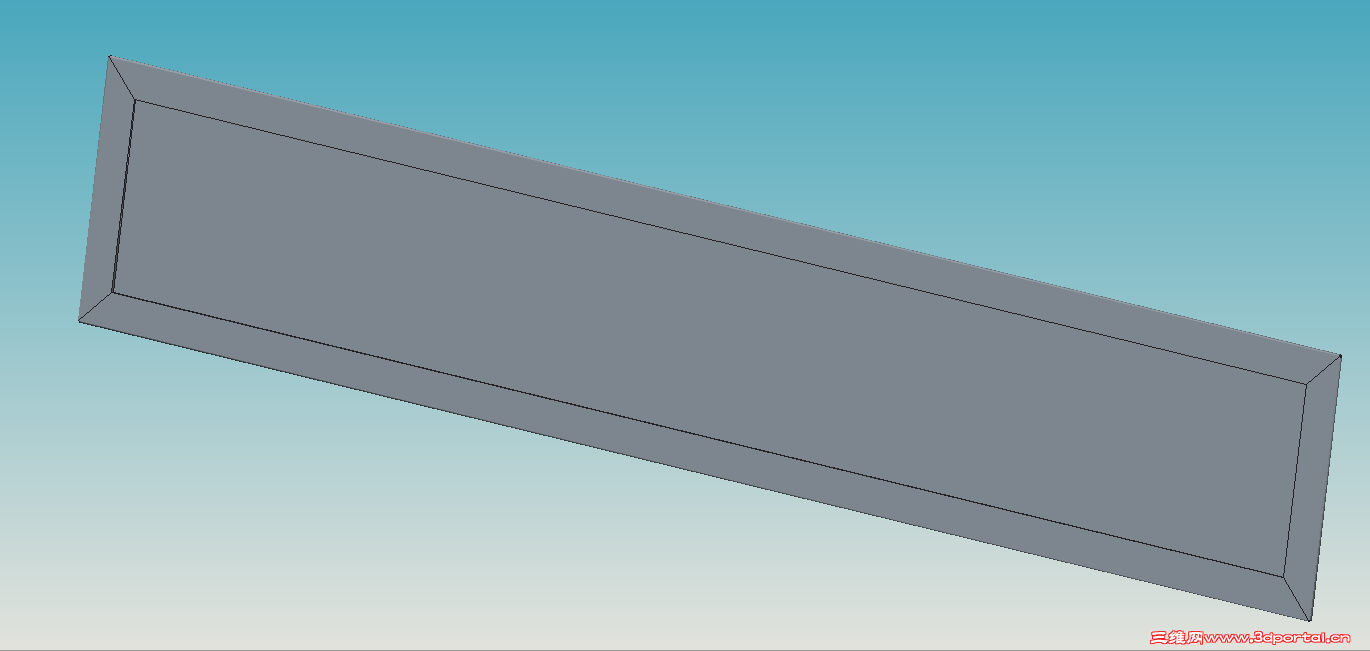

刚用钣金模块!有些问题请教下!!6 C! ~% E: K7 U8 g  g
要画一个钣金件  平板四周翻边并紧,但是画不出来 考虑用抽壳 却不能展平  求高手帮忙解决  需要的画上图片!

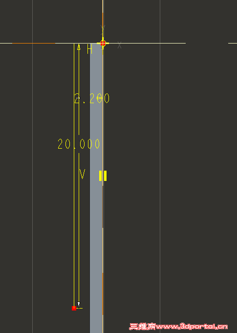

多谢!我刚试了,法兰可以但是不能并紧!1个厚的板要留0.2的间隙!还不能展平!
点评
怎么不把20.00的线画在基准的右侧呢?  发表于 2015-6-19 17:21

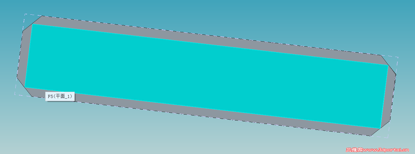

最后做出来了但是比较麻烦,不能一次成形  只能一个边一个边的做  然后切去边角效果如图

那样做内角R就为零了。
发表于 2015-6-19 18:59:54 | 显示全部楼层 来自: 中国安徽芜湖
扫描也可以,但不能与与本体连接。成立分离壁。
