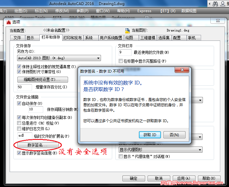

昨天刚装的2016版,发现没有了安全选项,不知大家的是不是这样
6 K9 C7 ~' L6 N
- X% `2 A+ r: X( x" Z  Q 加密.png

    从基于 AutoCAD 2016 的产品开始,将密码添加到 AutoCAD 文件的功能已经删除,因为此功能不符合当今的安全标准。您仍然可以打开受密码保护的文件,但不可以添加任何新密码。
( ^$ `) \7 }$ j2 K: ]2 E' G! R    鉴于网络威胁的性质和复杂性,当前的安全性要求正在增加。建议您考虑使用以下替代方法之一来保护包含敏感信息的图形文件:
  • 将图形输出为 PDF 文件,并为该 PDF 文件添加密码
  • 将图形打包在 ZIP 文件中,然后使用安全的外部实用程序添加密码
  • 使用第三方密码和加密实用程序,例如 256 位 AES 技术或类似技术
  • 通过设置网络权限保护图形
  • 通过设置 Autodesk 360 或其他云提供商权限保护图形2 W7 l. d* o0 W: i- Y# U- e5 |
                                             ----节选自<AUTOCAD2016 帮助>. q2 J! w4 j; `6 g: m

原来这样,多谢版主解答
