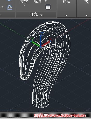

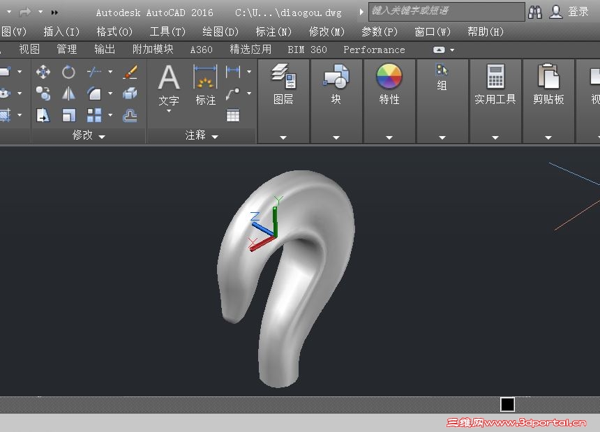

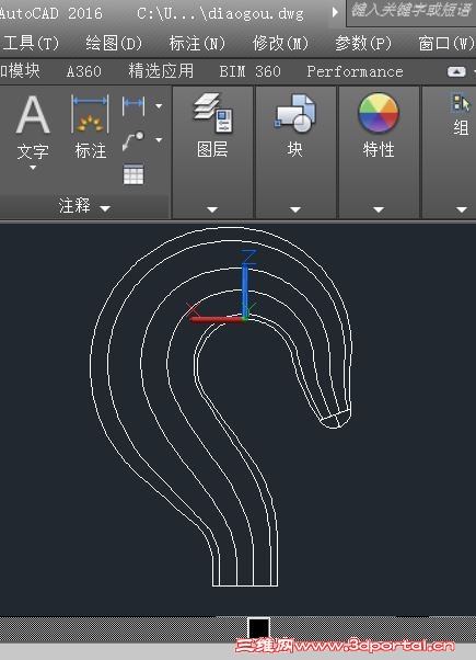

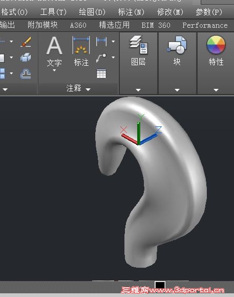

发表于 2015-6-21 21:12:16 | 显示全部楼层 |阅读模式 来自: 中国安徽芜湖
捕获3.JPG * t; A8 e0 e# ]8 i5 ~
+ K$ t4 v; A5 v
9 u$ h3 o; i# u8 k, R$ f1 U: a 捕获1.JPG 捕获5.JPG 捕获6.JPG 3 P( O0 f  i1 d* j

楼主导入的结果是实体还是曲面?9 a( Z5 q# G; ]0 }+ C3 v9 o
% K, l/ c# ?) V9 c& ?8 ]* p/ J: I# f5 S4 l& @corel家族好像也有个corelCAD的。
 楼主| 发表于 2015-6-23 21:22:02 | 显示全部楼层 来自: 中国安徽芜湖
本帖最后由 qwerabcd 于 2015-6-23 21:24 编辑 - X% ^0 n( P/ c+ [
5 q, [  G: k; }
0 N1 x# U# n8 J2 ?6 k
gongwen0519 发表于 2015-6-23 19:35 static/image/common/back.gif) T, _* Q6 y6 }7 ]" V
楼主导入的结果是实体还是曲面?
" v2 I+ Z; Z) B2 G0 Z5 y0 I: W$ _6 J$ N; E) y# E3 Q" o
+ J! E3 T1 _- K& l! i. L. ]/ l, [8 D
用.igs格式导入,还要有些小窍门。用.igs格式导入应该是线框图,我没验证。凹凸cad输出.igs格式很容易被creo打开,反之就难了。
