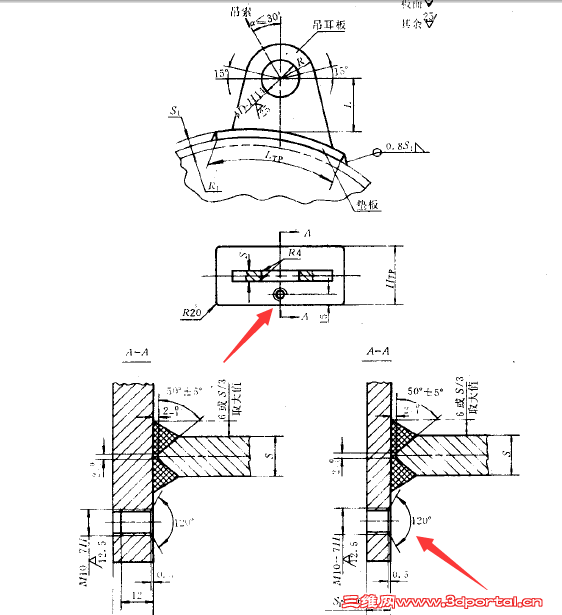

如题,吊耳放气孔为什么是螺纹孔?我理解是为了防止进水,吊耳焊接完毕以后用拧上螺丝。对吗?
2 |& L  w! f, z$ E/ [  |还有,话说大家有谁的设备钻过这个放气孔的?7 r8 o( \; J" a- j( r. ~  t1 G$ X- M

/ j$ m9 ^3 q* I: v4 }- \“固容规”标准释疑的解释是泄漏信号指示孔,作用一对垫板焊缝进行密封试验时检漏,作用二在接管角焊缝、壳体被覆盖的焊缝泄漏时发出信号。
/ N3 I/ \* J! k/ t' ~  z! a至于通孔和螺纹孔,在99版容规中要求信号指示孔应为不小于M6的螺纹孔,但现行版固容规对此没有要求,只要满足泄漏指示即可。
