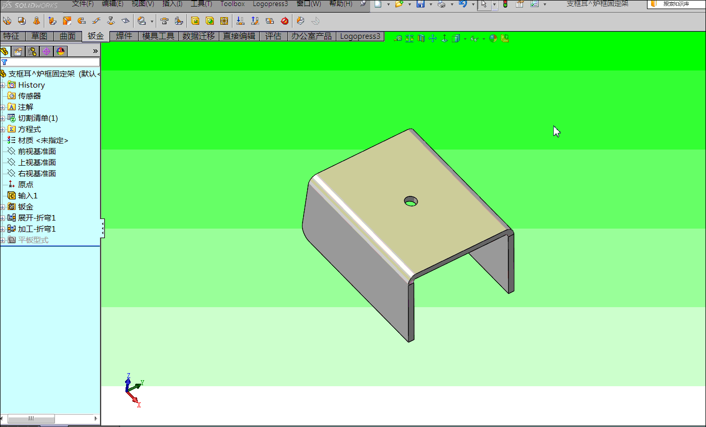

/ c. A3 e- K1 S. _! y2015展不开  准备用冲模插件时   忽然发现 2014 能展开/ r& v. Y. F* \/ Y
请各位前辈指教这是啥原因, f% R4 p7 ?/ J7 I

特征树就不一样啊 2015里的拉伸和圆角是怎么回事?发个源文件上来看看。估计就是那个拉伸的问题。
. n& M8 D- i$ |/ }7 z! k2015增加几个钣金方面的新功能不可能还不如2014的

# J0 a/ z& `: u0 E: ~2014 也有圆角的    我是把2015转变为 IGES   让2014打开而已   工件都一样,2014源文件,谢谢关注

! E) d& o% X4 v# j% a5 m+ q问题不在圆角,而是2015那个模型里的拉伸特征,你在2015里无法展开的原因可能就是这个拉伸特征导致的。把2015的模型存成IGES到2014里去打开,再添加折弯,这肯定能够展开的。同样的IGES文件你再放到2015里做也是可以展开的。

试了一下,真如您所言,受教谢谢
