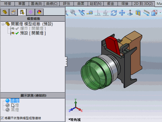

发表于 2015-6-25 16:17:29 | 显示全部楼层 来自: 中国台湾
本帖最后由 judyyai 于 2015-6-25 16:32 编辑 / [) h1 S$ _2 D4 ?. z' t# V* j
silibo 发表于 2015-6-25 12:00 static/image/common/back.gif
6 U$ p* e2 ]( j2 e嗯,显示状态也好,颜色也罢,如何设置?
- w! X+ U4 R( g# h8 \) D8 U如圖& X% T# p3 t% x
+ C; R0 v' S& e  B% y5 j2 |
; H0 X+ ?' V1 T3 L示範! M) Q1 X( i& y7 L" j
' s% j' [) A! q) G7 k* Z
阿帕奇 + 3
