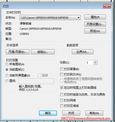

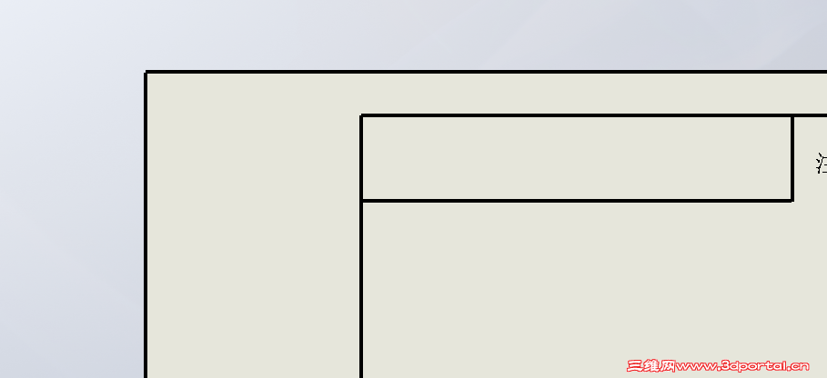

5 {. j5 S: `) t1 E/ w. H9 s目前Solidworks工程图制作的差不多了,打印的时候才发现边界选0都无法显示最外的线,; n; F2 ^/ G2 P+ l
请问下比如我A4图纸210X297,图纸和外侧线框各自应该设置成多少?

A4图纸边框线离边分别是左侧25、其余5毫米。

打印设置成图形界限

& X& V3 `( t8 Z1 E+ n打印机工作时时必然有打印边界,不可能贴纸边打印,这与你设置无关。所以图框线当然是按照标准来,而外框线 ...
% d. o! f3 h1 c! ?* x$ O4 j5 U
我理解你的意思就是我模板必须重做,图纸按A4来说,297+10,210+10,图框还是按297X210制作?

感谢你的回复,我想表达的意思是外框打印后不显示,不是内外框距离
 楼主| 发表于 2015-6-25 16:52:18 | 显示全部楼层 来自: 中国四川绵阳
pipi8864774 发表于 2015-6-25 11:32 static/image/common/back.gif9 Z3 [+ [4 @" a. l: |
打印设置成图形界限
, L- J% ]3 Y4 B: Q1 o
6 N5 K3 u7 w3 n9 Z请问你的意思是哪个选项5 z5 Z: k  j8 X) S% |

图纸内框按标准来,图纸外框按标准的外框内缩3mm。这样能打印出图纸外框来。手工画图时,图纸外框与内框都 ...
- c0 P  B/ P& p2 P
有道理,感谢你的回复。
* G: L' H% p1 p( N/ ^- [- r这样我只用修改外框位置就行了。
