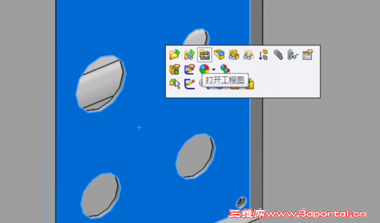

4 O3 |* ?0 O8 y如图,在快捷菜单的打开工程图命令好像必须要工程图的文件名和Part的文件名一模一样,要不点这个命令就不是直接打开工程图而是弹出一个选择文件的窗口,要手动选择工程图文件。
/ }( |/ l* Q) ^如果要实现快捷打开的功能就要把2者文件名改成一样,这样很不方便,而且如果改的是part的文件名还要改关联关系,让工程图关联到另存后的那个文件。有什么好的方法?
