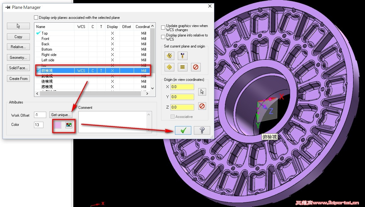

WCS座標 更改顏色的方法...既然有人也想知道,我就把我知道的說出來大家共享
, c! s% W2 s3 ?' W! I  @) m) x9 {5 |3 n- x9 s2 C
第一個方法:在功能表中選SETTINGS=>CONFIGURATION=>COLORS=>PLANE WCS GNOMON COLOR 然後點擊左上方選你要的顏色
5 p$ I0 ^" F0 o4 z3 C  F  f3 ~* c3 k+ s. a' j4 D
這個方法更改後..每次開新檔時都會是你設定的顏色6 j' e, W/ O& c% H
' X2 u/ x0 k2 l+ g/ v. Z0 a$ ^
& R# ^8 \2 i' M! P/ A6 n+ u# ?
5 s$ L0 ^4 g  Y8 v0 [1 |* S5 f" Z0 o) b' y) C
第二個方法:點擊MASTERCAM視窗中間下方的WCS=>PLANE MANAGER=>選擇你要改變WCS顏色的視角=>點擊下方色盤選顏色=>OK確定: `& B' C4 @$ `; F. h( }
+ m6 O6 `9 o" V5 ~8 Z5 r. e: ^7 l
這個方法是對個別的WCS設定不同的顏色....是只對目前這個檔案有效而已
' c7 M# z: }7 L8 j* V7 H% M! {6 Z. z  d$ r( Q6 i
2015-06-27_083753.jpg 5 j6 X* @$ S% q$ l! Z* \: I4 k
  e1 ?9 v5 Q" }; M
希望對各位有幫助........... ! l% T2 h1 H0 ]8 F) c
