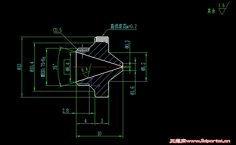

如图所示,要加工喷口直径为0.3mm的喷嘴,样品内锥面为镜面效果,材质为紫铜T2,现有设备为双主轴精密车床。问题1:锥面钻后挤压能达到镜面效果么?
9 o$ B! j: u6 S" p4 y5 R2 G( R: K5 ~1 s问题2:0.3mm的喷口是钻出来还是电火花加工好?; C' o$ ?% q, s" D. [

0.4的粗糙度不是镜面,但锥顶部位不好加工。金刚石车刀可能要好点。
! S  m1 s1 }8 j- z' C+ v0.3孔建议电火花加工。因为T2紫铜容易断钻头。当然效率可能低一些。
5 K' f' ^) f! M) a' `+ E仅供参考。

感谢回复,粗糙度是我自己标的,只做参考。金刚石车刀可以镗这么小的孔么?

是金刚石刀具加工有色金属效果好。
5 I; ?5 |& e9 h! k4 h冷挤压表面质量较好。

电解抛光粗糙度可在原来基础上提高两级,好像速度高价钱也不高,

挤压可能达不到镜面效果吧。
发表于 2015-6-28 00:30:36 | 显示全部楼层 来自: 中国陕西西安
0.3mm的喷口还是电火花加工好点

好的粗糙度可以用冷镦工艺获得
6 e! A% S, y: E/ q紫铜由于软,断切屑差,所以机加性很差,
3 l& H+ R0 ^9 G0 S* r楼主为什么不选用机加性好的黄铜,莫非看样品的颜色,或为了耐腐蚀,
% f" T, K6 T, f3 e" ^刚才我百度了下,磷青铜也为紫红色,硬度好,机加性好,耐腐蚀性好,

模具制造上有磨流抛光工艺,但那对硬质材料效果较好,可以达到镜面效果。紫铜太软,这个方法应该不行。
! H2 p3 L0 ^: S" x+ \5 c& j直接将锥孔及外形用冷挤压是否可行?导电性有没有影响?

我以前在东莞是的外企有瑞士的电火花加工机床可以加工0.2的孔并保证精度。它实际是带线切割功能的电火花加工机床:线切割是用来加工(电火花)磨削圆形电极的,电极是专用的硬质合金条(每次加工长度只有1~2毫米);电极加工到尺寸后就自动转入电火花打孔。电极打一次孔后线切割就会自动将以前的电极切除,并重新磨削新电极(标准电极长度大概300mm,每次机器可以自动伸出电极一部分以便进行新电极的修磨),电极直径尺寸可以自动控制。) s7 ]8 m6 d/ A! S% g0 x
   整个机器很小,一个办公桌就可以放的下。

* F- p0 ^$ v3 X) Z按IT12级也就±0.05

0.3的孔深度不到0.4,用高速台钻可以加工,对面的锥面可能需采用成型刀加工,粗糙度保证困难,可考虑流一定的余量,采用磨粒流抛光表面。

* h& ]" Z* a0 O' `楼上有人提到磨粒流加工适合高硬度材质,紫铜也行么?

* P: i4 e: ^) \+ |. \8 F行,豆腐干也行,
4 D, S( b0 m' L( a0 B) s. M: @可以用灰口铸铁或黄铜做一个33度的锥体,涂上粗一点的研磨膏,在车床上研磨,这些车工技术问答上都有的,不复杂) ]+ Y, h" K  d. R5 X9 k% |' P
