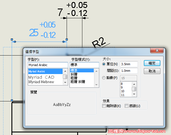

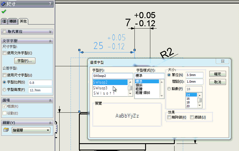

看下我的标注尺寸公差,中间多了个空格,在哪里设置?: E( Y8 T% }* g) H, H1 g5 a
 楼主| 发表于 2015-6-27 16:19:23 | 显示全部楼层 来自: 中国安徽蚌埠

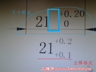

还有注释格式,上下公差感觉离开的有点远,有可以设置的吗?

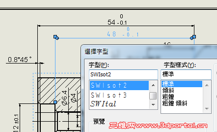

发表于 2015-6-27 16:52:06 | 显示全部楼层 来自: 中国浙江嘉兴
1 D! M- R6 D' f6 l$ x3 _$ H
4 C* t! e# M, w# u5 Y1#的問題是字型的因素吧' w3 u5 R& _) k& v9 J* T/ d" [

: C1 k/ g5 p* f& _& ^" v可靠,我用注释的文字帖在尺寸公差上,刚好差个空格,还有注释里的下公差冒出头,

梁SIR,我改跟你一样,效果还是一样

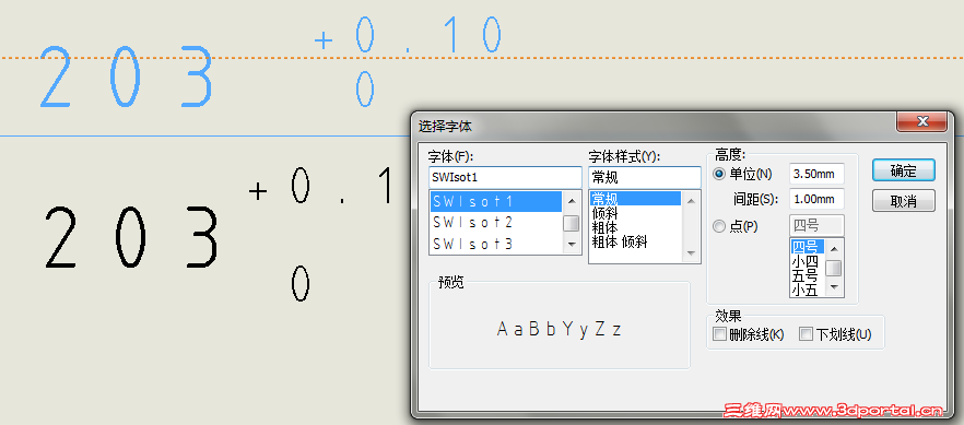

发表于 2015-6-27 19:59:34 | 显示全部楼层 来自: 中国浙江嘉兴
# `9 ]% D- K8 m; N! A3 {. O: R4 e8 ?+ w$ d
參考0 [, Y6 V2 \3 x9 h
# n+ z) i1 |( H+ j* I2 }0 q3 g capture-71.gif 6 z* D( c4 p5 L  o- v
. A, M2 p6 O5 p我的理解,不同的字型會有不一樣的格式間距
0 ]0 @; R/ K. t. C) |

 楼主| 发表于 2015-6-27 20:57:22 | 显示全部楼层 来自: 中国安徽蚌埠
ryouss 发表于 2015-6-27 19:59 static/image/common/back.gif$ b% v2 J( F* C1 p/ f3 @' h
參考
2 h5 v0 c9 `7 l
可以了,谢谢,梁SIR,3 Q  J1 ?( C& ~

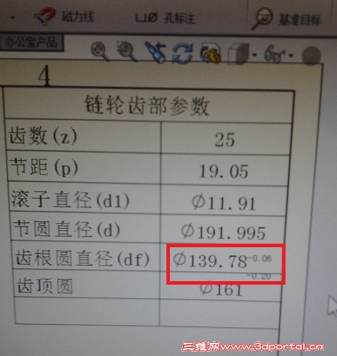

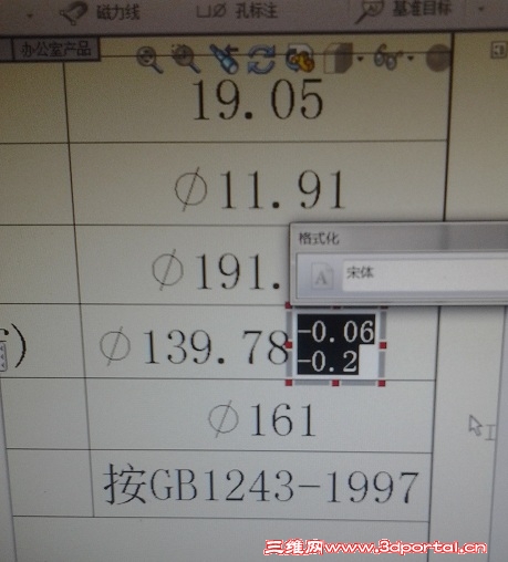

 楼主| 发表于 2015-6-29 19:33:41 | 显示全部楼层 来自: 中国安徽蚌埠
还有第二个问题怎么解决啊?# d) X- K5 \/ m$ X$ Y4 {- p. c5 A
; e6 V8 t# ~& J5 k4 O公差都掉到下一层了- X8 V1 F5 O8 \: G  Z1 h
我要这样的效果
+ t# @8 b+ i/ O 20150629_111649.jpg % V( d; S' ]( r# _: c6 m4 n
