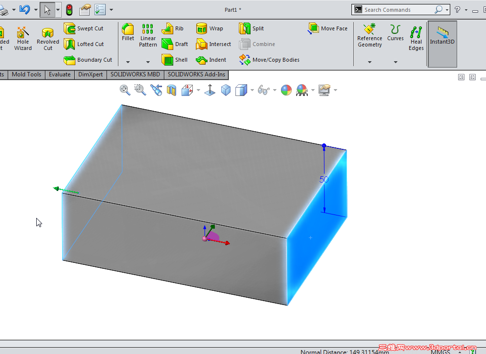

以前用2012,前几天改成2014了,零件图中若打开了instant3D,想测量面与面之间的距离状态栏就不显示。要关闭了instant3D才会在状态栏显示数据。请问有没有办法跟2012一样,既打开instant3D,测量时(主要是面)状态栏还可显示数据?

沒這問題,剛也看了你的另一個發問,4 A. B& O5 b: }* u% L
建議你試著在『HKEY_CURRENT_USER\Software\SolidWorks』
; @% j" u  F( S7 {) T將SolidWorks的項目重新命名,例如:SolidWorks-1,
4 W! c( I# M7 C- ^. S& l然後開啟SW再測試看看。) O  I1 I& F# {' X& ^( U. ]
( w" _; n" n0 U 2015-6-29 上午 01-24-47.png & |: U) r( A  W& G0 C" t2 L# b
$ K5 Y" i* `$ y" `+ B/ r8 B如果以上方式得以解決,* x' O0 t: i  X2 h
個人覺得你該確實的執行一次完整的SW移除,  r+ F$ X4 }; o7 E9 l% _. W
除了Windows的工具來移除SW之外,
* n1 s2 l" r. o7 W/ K0 |" `其餘存放於系統硬盤的相關資料夾都刪除,SW相關的機碼也都刪除,
3 W/ ?+ M) Z0 n; }6 [然後再重新安裝。# F7 [; ~8 d7 m3 ~9 ]

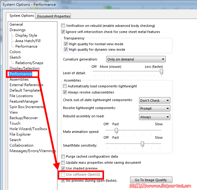

關掉SW中的所有檔案,到選項中的『效能』查看,
1 v5 Y& Q& }3 j. k" |找到『使用軟件OpenGL』的項目並打勾,- t! P1 t5 }" V" v0 V5 A
這個選項可能會因為你的顯示硬件關係而無法勾選,1 X1 L+ L6 F+ B( s, ~6 F
如果可以勾選,打勾之後再測試看看。0 Y# Q' s' B  [% e) g

$ C/ w$ }- n, `我用sw Rx分别以软件OpenGL模式和绕过工具选项设定模式进行测试都没用。

這樣的話我也幫不了你了,
- M0 T7 L$ E6 d; B( n% q5 m建議你用相同的安裝程式在別的電腦安裝看看,$ Q/ E" O; F$ F' M" L- ?* i
或是安裝一個虛擬系統環境來測試也行,
- z. S  i' w. @6 v7 @1 ^; O如果還是一樣的結果,那就可能是安裝來源的問題,
$ Z$ ?$ q3 Y. m1 x6 ]只是這個機會不是很大......
