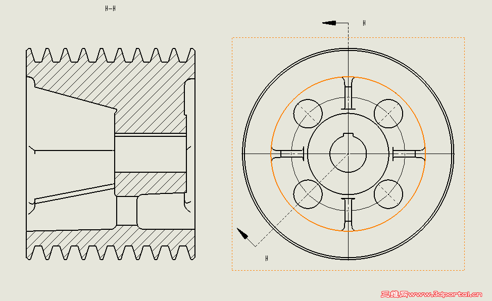

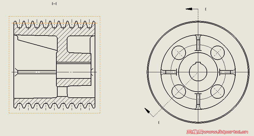

如图所示,按此剖面线剖切后,显示如左图,可标注起来很不方便,
8 S' z, B# U$ e! f能否在不改变剖切线的前提下把剖切视图既显示孔,又显示完整外圆轮廓?$ V$ ~; [/ Z3 p+ Y0 u! f

我的意思是剖切完后,皮带轮外圆轮廓小了,直接显示的是剖切面了。如下图上端是在一条线上,下端就是只显示剖且位置了。/ `* f! W2 u2 G/ n& i7 T; s3 j

我感觉和你操作差不多呢,怎么会出现下图下端不对齐现象呢0 k/ W7 P/ i: k( o+ \

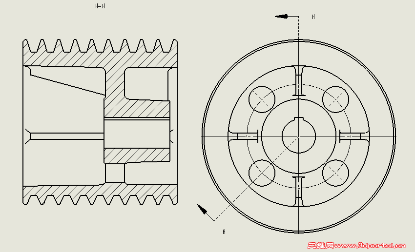

因为人家用的是旋转剖,而你用的是阶梯剖,这个问题重复很多年,机械制图都学过,但很多人仍然分不清什么是 ...
7 o7 e/ j" @; z4 I( L. I
# v+ }5 L& K+ r8 X! C
1111.png 6 i& O- T; G( B$ H5 Z1 v
4 F4 o: J% v8 K$ _: p2 q- l$ f你说的是对的,重复了几遍操作,发觉是自动生成的时候选择筋特征剖面类型的时候选择错误了,
* d& r+ f1 w' ?' W1 n# f) K- H请教下,旋转剖的时候能否不剖筋?属性里面也没有隐藏特征选项。

天花板说的对,用旋转剖
发表于 2015-6-30 11:53:10 | 显示全部楼层 来自: 中国安徽马鞍山
按规定筋是不剖的。
 楼主| 发表于 2015-6-30 12:19:43 | 显示全部楼层 来自: 中国四川绵阳
奔腾九 发表于 2015-6-30 11:53 static/image/common/back.gif
0 h% }7 E' q! T8 E% V) s  f4 e按规定筋是不剖的。
$ V: R& y. m4 \( J5 y对呀,不剖的话就出现一楼的情况了
发表于 2015-6-30 15:00:16 | 显示全部楼层 来自: 中国安徽马鞍山
回楼上的,图纸的下半部分要画成8楼的那样,而不是画成1楼的形状。。。

3 s; g) u/ P0 o& k: b6 L那上半部分的筋特征能否不剖?9 e3 F' b3 k  t9 L  a9 T
毕竟剖了后,有些意图就不明显了。
发表于 2015-6-30 16:39:04 | 显示全部楼层 来自: 中国安徽马鞍山
上半部分的筋就不应该剖。。
 楼主| 发表于 2015-6-30 17:15:47 | 显示全部楼层 来自: 中国四川绵阳
奔腾九 发表于 2015-6-30 16:39 static/image/common/back.gif
+ ?7 a+ D  m: j& M8 U6 l4 X+ S上半部分的筋就不应该剖。。
* u8 m& [/ E+ @) e剖切时我需要考虑筋特征的相对位置及自身尺寸,不剖切上面的筋特征就无法表达出来,: r- T6 \# {5 e6 t9 z
我的原意是把筋特征剖了,把筋和孔都表达出来,但筋不打剖面线。就像1楼显示的筋一样,9 ^& L+ n; x9 @! o% F- g; f. L
但外围轮廓我想像旋转剖显示的那样。
9 ?! b1 X  \: g7 ]2 j6 \0 s请问你有办法么?
