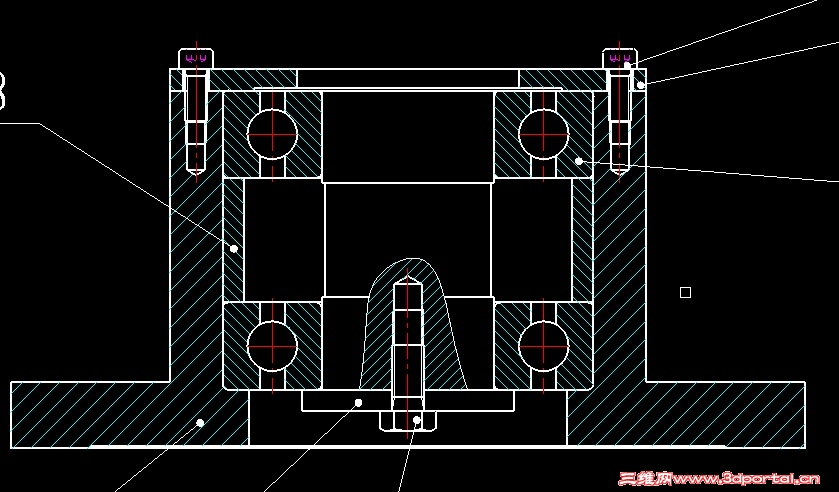

求助大神,我想设计图下图的装配,外边这个大的是底座,固定的,内部两个轴承,轴承里圈要和一个圆轴件配合,实现转动用来检测原轴件的同轴。$ @* ]1 y0 g: s1 L9 \
123.jpg   ! N2 t* ?; j1 C3 ?9 V# U
查设计手册,没看懂,不知道该选怎么样的配合
6 ?& O7 |6 t3 p0 m9 _' ?2 l轴承为角接触轴承70000型,外圆φ145,内孔φ 95
6 n; ^$ ]" |% s& c求指导" F0 B1 k4 P. \; g% U; p1 ~

楼主的检测原理好像有问题?
' Y4 |. |% |$ N( }$ o5 n) q+ [轴的精度是多少?同轴度要求多少?轴承座孔本身的同轴度又是多少?以上总的误差占轴的同轴度误差的百分比是多少?如果大于20%此方案就不行!- s0 }/ n# ^) y% k5 L4 h3 ]
一般检测使用V型块支撑轴。

楼主的机构只能用于传动,用于检测一是如楼上所说的用V形块检测,二是用偏摆仪来检测。

检查轴的同轴度没有必要弄这么复杂吧,即使这样做了,也查不出任何数据来。

按H7,k6加工一般就是这样,

即使能检测,你这结构也不适合角接触球轴承的结构要求,建议楼主查阅有关轴承资料。
