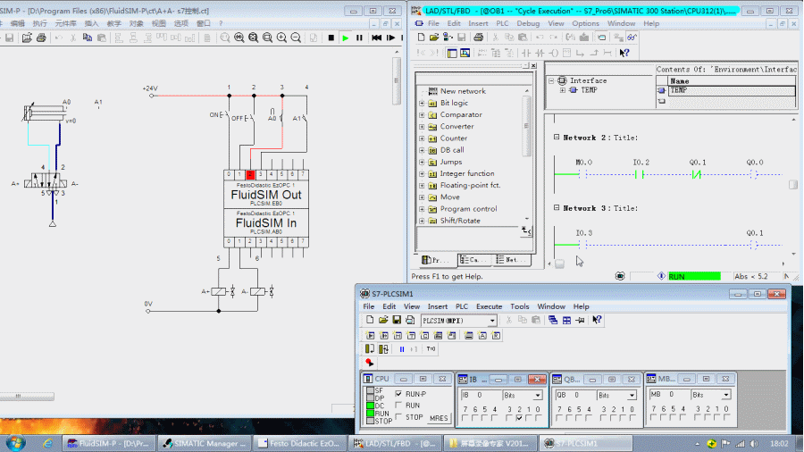

发表于 2015-7-1 18:14:29 | 显示全部楼层 |阅读模式 来自: 中国吉林延边朝鲜族自治州
自己做的仿真练习。

 楼主| 发表于 2015-7-22 16:39:26 | 显示全部楼层 来自: 中国吉林长春
coleman_lee 发表于 2015-7-16 21:48
1 A0 D" p5 K) ^# ^联合仿真是怎么实现的?
5 p- U/ N7 _+ g/ c( j
用ezopc实现fluidSIM与step7的接口联接。
发表于 2015-7-22 18:27:54 | 显示全部楼层 来自: 中国北京
qgjs2008 发表于 2015-7-22 16:39
( p* G/ u# v: J5 A3 e" k$ f用ezopc实现fluidSIM与step7的接口联接。
: P7 u+ d  r0 O) F. |5 o" r知道了,谢谢,下一次知道怎么操作了。
 楼主| 发表于 2015-7-25 20:20:37 | 显示全部楼层 来自: 中国吉林长春
UG天下一二月 发表于 2015-7-16 10:52
8 P8 y1 A+ L5 \& P. ^. C! M这个软件有什么用尼
, J/ [7 u, q- t' f" R
既可以实现全气动回路仿真,也可以与step7等编程软件实现电气动联合仿真,( j: J6 G% f8 Z
效果更直观,更直接。3 K! ^- f" a4 A  L" ]% O! a8 i! B

  \4 _( [# k) v; j跟上楼主!
& `1 u, c2 |" y2 A5 [# n' ]) G用的是三菱的OPC!http://www.tudou.com/programs/view/gce8fP403Bo/8 t1 ^/ k* G8 K; r2 i! g' Z9 Q
访问密码:64045401
