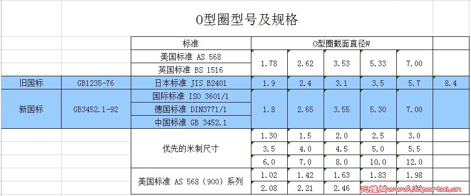

最近遇到一些图纸,明细表标的O型圈规格如:34x3,50x5,18x2.5之类的。
& D% X- [7 h% C' z: u4 B
& T$ G' q! P& c, L但是查了标准:GB/T 3452.1等,没有该系列的O型圈对应标准。
. O" s' l3 E$ b; m$ h/ b: E0 T% ]0 X4 b5 n) K( S/ {
上度娘搜了下,如下图,其中的“优先的米制尺寸”有上面的截面直径尺寸。9 s4 m% G, }' U: n$ }5 v0 P
0 ?! w( l) h# q' }& G
但是:所谓的“优先的米制尺寸”是何标准呢?$ j* A0 g: ^$ `! f, q
. U* d9 {6 H2 L9 z  y# X" k) Y) g0 L希望大家帮忙解答下,谢谢!

 楼主| 发表于 2015-7-2 09:23:11 | 显示全部楼层 来自: 中国福建厦门
发表于 2015-7-5 09:08:26 | 显示全部楼层 来自: 中国河南安阳
你的这种O型圈老国标GB1235,新国标GB/T 3452.1都没有这种规格。国际标准ISO中也没有这种规格。
9 A: b6 c4 \8 n) b+ Q6 A" U+ k# G1 }; g8 d/ ]6 ]
感觉应该是非标类的O型圈。
5 ?5 V9 n9 O5 E) _5 [# R8 a$ S4 Y8 k9 X# F' p6 y2 n! [
内部能提供是在什么设备上使用的。是不是液压用O型圈。
 楼主| 发表于 2015-7-6 10:27:34 | 显示全部楼层 来自: 中国福建厦门
9619 发表于 2015-7-5 09:08 static/image/common/back.gif
6 M7 l4 }3 l8 n0 }. l/ l( J你的这种O型圈老国标GB1235,新国标GB/T 3452.1都没有这种规格。国际标准ISO中也没有这种规格。
' G# c- w# R% y9 y  N8 s. W( K4 Q% y
感觉应该 ...
3 L. `' j5 I5 Q, ?3 F6 r+ F是真空设备上用的,应该是属于液压、气动方面。
1 o7 d# o6 l4 m- p% K
. O4 c- @3 k! m9 A/ y主要是上面网上搜的表格中的“优先的米制尺寸”,搞不懂是什么标准。
2 l- ]/ |* j3 Y' m9 I2 N  k9 n& ?0 U/ l. {
我再找找石油化工行业看看吧。
