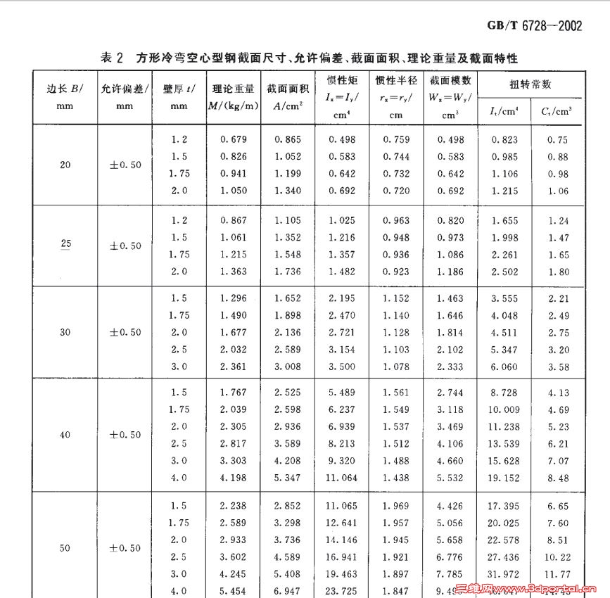

% ~  X+ A  \: M1 Y1 E一个简单的框架,假设底脚固定,放置于水平地面上,请问:该框架上表面可以承受多大载荷?
" J8 K, ^. l& I! p* l; q) m6 b
) z2 P* o+ ~% L8 l. ^框架材料:方钢 50x50x4; m( n. U2 u' B
) n: z, m. J8 Y" s' M3 p8 s2 q
查了GB/T 6728-2002,方钢的数据如下图。5 c5 }$ U9 t& q( }
2 J0 E( l- h4 C% j该例子如何从理论进行计算?

工程力学上有就是杆的失稳强度计算和焊缝强度。

静不定问题,严格的将要用到“结构力学、弹性力学、材料力学”或有限元分析才能得到较精确的结果。
* f9 }6 w: r% g3 [# V+ V当然如果受力均匀、计算要求不高也可用理论力学简化计算。

你是做哪方面的分析,强度,刚度,变形,失稳,最简单的用软件做个强度分析快的很

+ E/ v/ Z5 R1 s2 g- o- f7 H$ W3 X你是做哪方面的分析,强度,刚度,变形,失稳,最简单的用软件做个强度分析快的很
5 b4 `+ {+ L9 K, O9 A- l
只要简单的分析就行,不用太复杂。
: F& q% ^% A4 F- `; y0 U0 G$ [8 n! P( V% o3 I
比如上面框架,最大承受多少均布载荷?
2 [4 H5 w6 T' \2 x  N$ ?! |* x7 l& o: ?
4 a1 |1 L4 U( I% v9 y$ y8 A' s9 o1 y或者,需要承受10KN的均布载荷,如何选择合适型钢?
0 a; z, P- y3 Y* w8 b0 Q$ d
- |; t2 T! o4 K; ~% l$ i3 g0 _没头绪入手啊!
