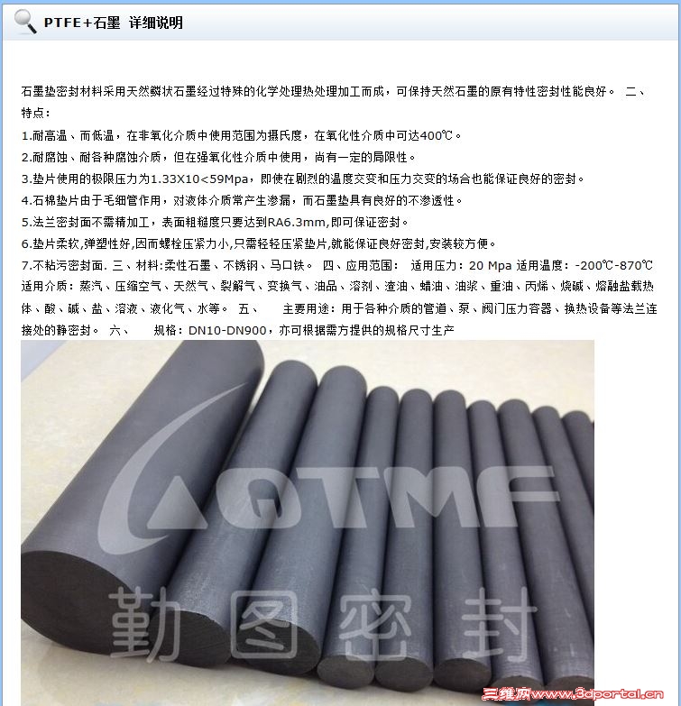

一张德国图纸上标注的零件材料:PTFE Nr.0425(25% kohle)
  c2 A: z; O3 y6 b5 p5 I1 m" j0 k' y/ W- ]: O8 r
搜了一下,感觉应该是PTFE+25%石墨,是这样吗?
0 r2 S4 w# N  l# a3 J. j( i& p. w: E& B% I
如果是的话,是什么样的一种材料呢?
% f: B, X" L- K
% i6 Y; j7 Y, b8 f: i& l8 `5 K是铁氟龙放在石墨里面浸泡吗?表面是黑色的?
& B/ }; U, s4 y: f% \5 y/ L( ?  f9 Q5 h/ O
网上有一个网页是这样的,如下:( Y) ^! O( g4 u( T3 M

不是的,是制造PTFT就加入石墨了,可以理解为是填料
发表于 2015-9-27 23:01:10 | 显示全部楼层 来自: 中国四川成都
烧结PTFE时,可以加入石墨。不过要先进行表面活性处理。
