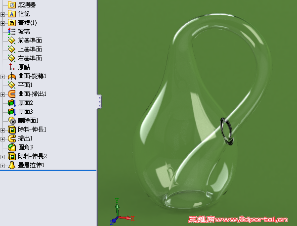

* Z* W0 @  ^. {2 y( {6 z* d6 o參考- D/ a; O" _+ h' F" [
再次建議論壇請求幫助不要指定某人,會的大大前輩自然會熱心相助的8 g' _% B+ F3 p) Z8 Q4 z
发表于 2015-7-3 14:14:49 | 显示全部楼层 来自: 中国台湾
 楼主| 发表于 2015-7-3 14:32:13 | 显示全部楼层 来自: 中国河北廊坊
heat_ice2000 发表于 2015-7-3 14:14 static/image/common/back.gif
: m, L6 H8 A  U* O" U" V( X
能分享元文件吗,谢谢

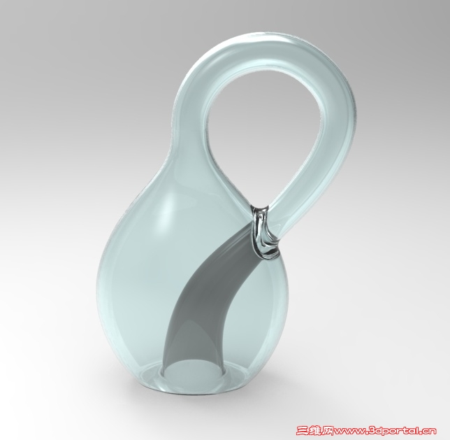

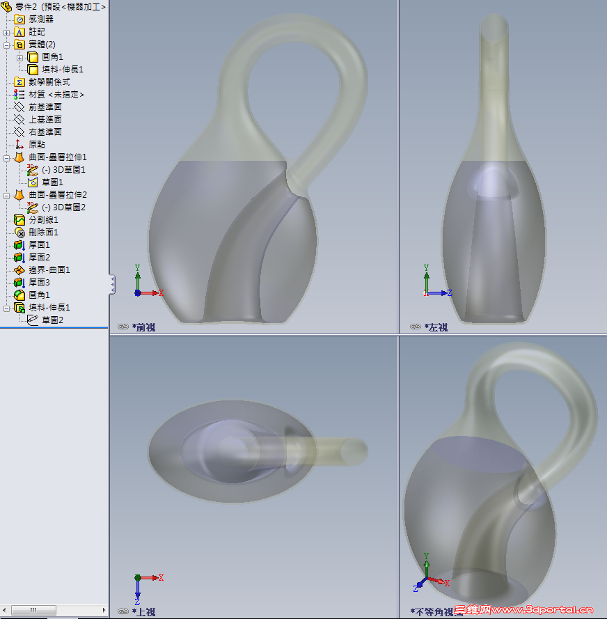

发表于 2015-7-3 14:36:44 | 显示全部楼层 来自: 中国安徽芜湖
此题可分两部分做,一部分瓶身用旋转,第二部分用图形控制和变截面扫掠。
阿帕奇 + 3

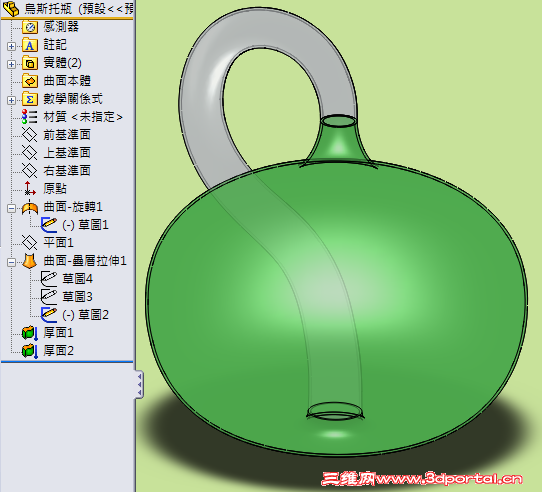

发表于 2015-7-4 20:07:56 | 显示全部楼层 来自: 中国浙江嘉兴
8#是個基本作圖構思,
8 K* m7 O5 D) N) K5 x6 H抽空畫個較像樣的.
, C( f4 w; g4 n; @! d- l+ o# [0 G- ^' _$ T8 r. Y/ |
6 X9 A( J( x6 ]/ {* K1 O( y, W 2.png $ e4 \  |- P, r$ h, w2 k0 n  ]: F
零件2.zip (1.11 MB, 下载次数: 40)
阿帕奇 + 3
发表于 2015-7-4 21:02:56 | 显示全部楼层 来自: 中国浙江嘉兴
本帖最后由 ryouss 于 2015-7-5 12:16 编辑 & }  d% a2 s7 T+ l* i
# b5 G) {8 F0 Z2 J/ k" ]1 ^渲染效果比不上 1#1 Q$ V( X$ _/ z# v6 ]2 w' H
4 w4 G0 k" }9 D) O7 S: d$ T6 g: w  a$ Q" w2 }

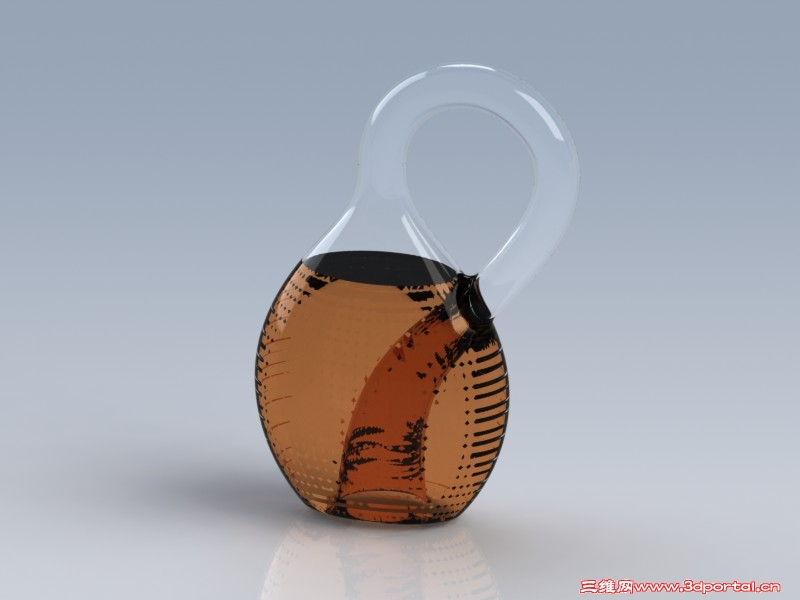

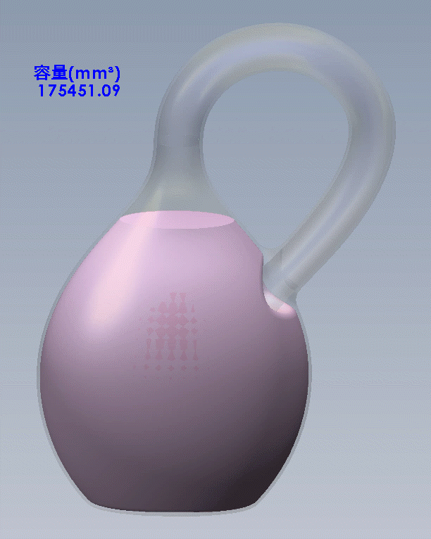

发表于 2015-7-6 11:03:44 | 显示全部楼层 来自: 中国浙江嘉兴
另外得知內部容量体積,之前曾練習過再次複習了
5 i! {" ~+ H3 z) w( ?! p' ^! N6 ?7 ]! F0 j: W2 ^% E2 g4 k3 s
volume.gif 5 e- K& G# k9 M5 c
0 J3 `! }7 C- d$ a% l

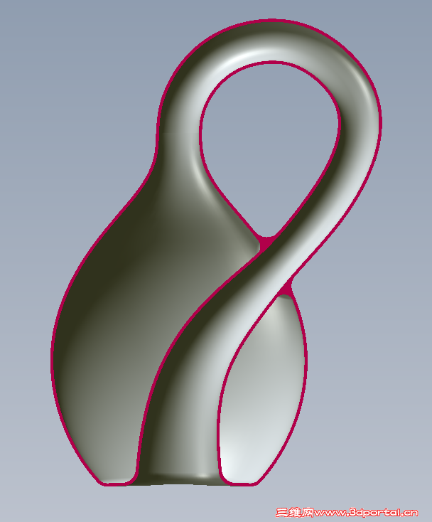

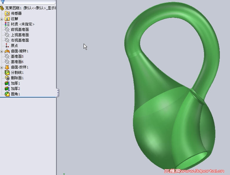

 楼主| 发表于 2015-7-6 11:14:38 | 显示全部楼层 来自: 中国河北廊坊
终于在ryouss指导下完成3 |) v$ |3 T/ ^; i8 H* H
克莱因瓶.JPG ; [) _  E) p, C- x3 W
克莱因瓶.rar (481.56 KB, 下载次数: 21)
